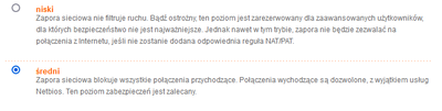

chcę otworzyć porty od 49420 do 49430, więc wpisałem co trzeba w Nat/pat, zapora na niski, porfil nawet mam "bez ochrony" ( to już po kontakcie z infolinią) i działa tylko 49420...
Jak usunę 49420 z NAT/PAT to znów pokazuje, że jest zamknięty - czyli ustawienia mam poprawne, dla pozostałych mam te same, ale nie są otwarte.
Jakieś pomysły?

Porty powinny się otwierać na ustawieniach średnich zapory, skoro są pozamykane, to zgłoś niech zdalnie ci je pootwierają. Tak poza tym, to już kolejny temat z takim problemem na FunBox6, użytkownicy FunBox 3.0 tego nie zgłaszają 😎

PS. Zapora na średnim poziomie niczego nie powinna wpuszczać, przynajmniej zgodnie z dokumentacją.

- to czy mam BEZ_OCHRONY- czy też nie jak również poziom ochrony od niskiego do użytkownika jakoś nie robi mi większej różnicy, otwiera lub blokuje port 139, inne np 32400 (plex) czy 51413 (transmission) są i tak cały czas otwarte, nawet jak w NAT/PAT ich nie ma, zapora na wysoki, BEZ_OCHRONY-usunięte i połączenie ustanowione na nowo, nowe IP. Nawet zmieniłem sobie plexa na inny dodałem go w NAT, bo może appka gdy będzie próbowała go użyć to magicznie zaskoczy(?) otóż nie.
