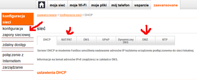

Na NO pojawiają się regularnie pytania o to jak umożliwić bądź uniemożliwić dostęp z internetu do LAN poprzez FunBox. Najczęściej pytania te znajdują satysfakcjonujące (?) odpowiedzi, ale sam fakt że się pojawiają świadczy o niedoinformowaniu użytkowników. Może to mieć jakiś związek z brakiem standartowej instrukcji do modemu albo z wrodzonym lenistwem użytkowników, to nie jest najważniejsze.
W swojej arogancji byłem przekonany że wystarczająco dobrze rozumiem jak to działa ale ostatnio zaczęły mnie nachodzić wątpliwości. Chodzi konkretnie o wzajemne relacje tych trzech ustawień:
Pytanie jest takie:
Czy dostęp "otwarty" w jednym z tych ustawień ma wpływ na inne zaznaczone ustawienia czy też każdym z nich niezależnie można osiągnąć podobny efekt?
Wygląda na to, że ustawienia te są, przynajmniej w jakimś stopniu, niezależne. Ustawienie zapory sieciowej na "średni", które zgodnie z opisem powinno odrzucać wszystkie połączenia przychodzące, jest ignorowane dla portów otwartych w zakladce NAT/PAT (które to z kolei "otwierają się" automagicznie bez wiedzy i woli użytkownika przy domyślnie włączonej opcji automatycznego otwierania portów w zakładce UPnP). Czy to oznacza że nawet ustawiając zaporę na jeszcze wyższy poziom nadal porty mogą się same otwierać?
Z drugiej strony nie ma formalnie możliwości udostępnienia komunikacji po protokołach innych niż TCP i UDP (plus "odpowiedź na ping" czyli rozumiem też ICMP, przynajmniej w jakimś stopniu). Czy dotyczy to też DMZ? Czy też w DMZ "z zewnątrz" przekazywane jest wszystko - bez związku z ustawieniami zapory i NAT/PAT? A jak się zachowa FB jeśli będzie konflikt między tymi ustawieniami (np. te same porty w NAT/PAT i DMZ ale prowadzące gdzie indziej w LAN)? Czy jest tu jakaś hierarchia ustawień?
Ja rozumiem że mogę sobie poeksperymentwać i się podzielić (i pewnie to zrobię), ale ciekaw jestem opinii bardziej doświadczonych kolegów.

Ja to rozumiem tak:
Zapora nie pozwala na ruch przychodzący a jej poziom określa tylko jaki ruch wychodzący (i czy w ogóle) jest filtrowany.
Przekierowania portów uruchamiają proces translacji adresów sieciowych i jednocześnie tworzą reguły zapory umożliwiające przepuszczenia takiego ruchu do wewnątrz sieci.
UPnP umożliwia utworzenie usłudze wewnątrz sieci przekierowania portów na własne potrzeby bez względu na poziom filtrowania zapory.
DMZ, o ile jest skonfigurowany, kieruje przychodzący na FB ruch na wskazany adres o ile nie ma takiego przekierowania w zakładce NAT/PAT. Możliwe, że warto sprawdzić jakie protokoły i zakresy portów trafiają do DMZ.

@Anonim: zgadzam się z Tobą że tak powinno być. I że juzerzy mieszają też się zgadzam. Ale pytam bo mi się czerwona lampka zapaliła w kontekście tego wątku:
https://nasz.orange.pl/t5/Internet-domowy/Dost%C4%99p-po-adresie-IP-publicznym/td-p/264231
Wygląda na to że w domyślnej konfiguracji FB3, nawet bez mieszania czegokolwiek przez juzera, może udostępnić jakieś porty na zewnątrz. Dobrze byłoby przynajmniej zdawać sobie z tego sprawę. Jeśli nie masz FB3 to niestety nie możesz tego sprawdzić.
Zanim zgłoszę w tym zakresie jakiś pomysł chcę rozeznać sytuację.

@Samotnick: na ile mogę to teraz sprawdzić to domyślnie ma włączone. Też wyłączam, ale zachęcam innych kolegów żeby sprawdzili to ustawienie u siebie i dali znać.
Jeśli relacje między ustawieniami są faktycznie takie jak piszesz (co jest oczywiście do jakiegoś stopnia logiczne) to uważam, że GUI FB powinien prezentować aktualną efektywną konfigurację we wszystkich zakładkach, tzn. zapora sieciowa powinna pokazywać zmiany wprowadzone przez NAT/PAT (tak jak NAT/PAT pokazuje zmiany wprowadzone przez UPnP).
DMZ pozostaje zagadkowa ale tu to chyba faktycznie tylko eksperymenty...
