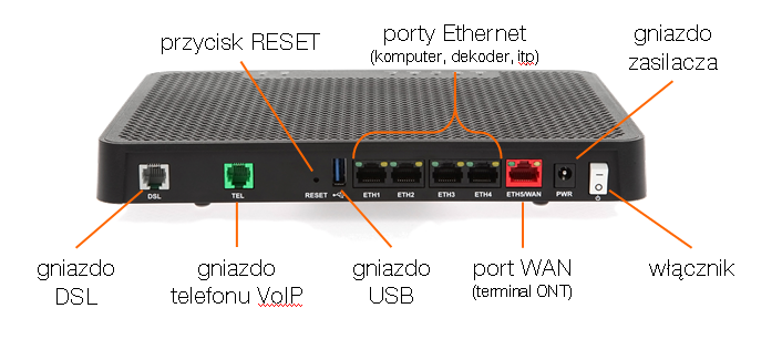

Załączam teraz foto Funbox2, w które gniazdo powinien wejść ten kabel od internetu?

@19yanaz90 przerobiony kabel internetowy, który pełni funkcję przedłużenia linii telefonicznej podłączasz do gniazda DSL. Najlepiej wydzielić dwie żyły i zaprasować wtyczkę RJ-11 lub zakończyć gniazdkiem telefonicznym na wtyczkę RJ-11, następnie podłączyć kabelkiem telefonicznym.
Port LAN 1 innym kablem internetowym podłączasz do dekodera lub jeśli to możliwe, łączysz przez WiFi.

@19yanaz90 uporządkujmy: masz modem FB2 , gdzie linia dopięta jest do gniazda DSL. Dalej masz dekoder do IPTV który może być dopięty po kablu lub po wifi ( lepiej po kablu do jednego z gniazd LAN w switchu 4-portowym) . Kolejny kabel ethernet 8 zylowy masz ułożony w miejsce gdzie będzie miał stać telefon VoIP zasilany również z modemu. Dla transmisji ADSL jeśli podzielisz ów kabel ethernet na 2 transmisje ( żyły 1,2,3,6 na internet, a 7,8 na telefon VoIP) to powinno działać. Jednak to trzeba zrobić z głową i technicznie

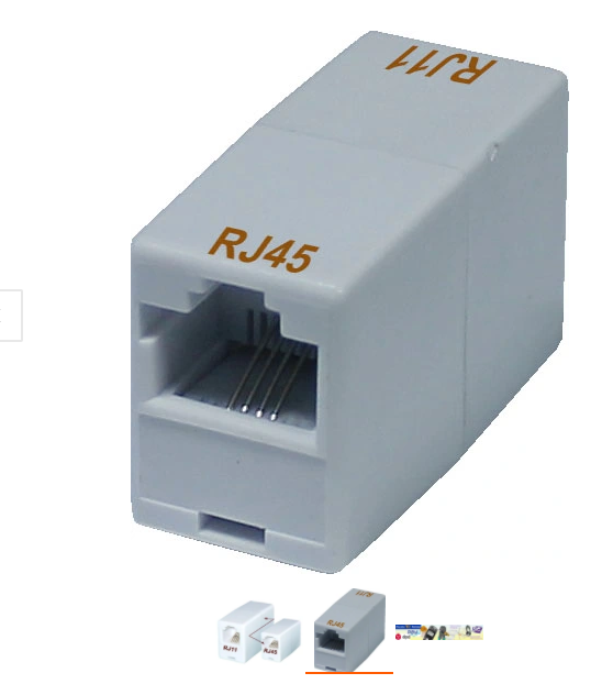

Nie, nie planuję telefonu domowego absolutnie.
A tak na mój chłopski rozum.
Czy nie wystarczyłaby taka przejściówka jak na zdęciu?
Z jednej strony wsadzam kabel internetowy RJ45, z drugiej strony kabel telefoniczny RJ11 i ów kabel telefoniczny po Bożemu, do modemu?
