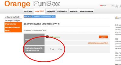

FunBox problemy z WiFi
@Kramag, sprawdź również częstotliwość na jakiej pracuje ruter...czy masz odhaczone obie, 2,4GHz i 5GHz. Miałem podobny problem na 2,4GHz. U mnie pomogło włączenie opcji "mieszanej".

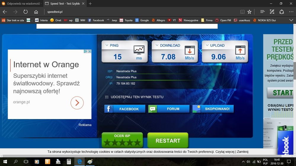

Dziękuję za zainteresowanie, niestety wszystko to już przeszedłem WiFi Analizer łażenie z tabletem szukanie najlepszego kanału, wyłączanie częstotliwości itp. Dodam co do ściany, że download wynosi 2-5 Mb/s upload 9-10 Mb/s i to z kiepskiego tabletu Acera wiec już chyba to mówi wiele o jakości anteny i sygnału Funboxa 2.0.
Załozyłem extendery czy jak tam zwał (dostałem od przedstawiciela za free w ramach promocji bo rachunki płacę dość wysokie) Wifi działa dobrze znaczy tam gdzie było 2 jest 36 Mb/s, zaznaczę, że żaden technik nie zaproponował. Teraz problem pozostał z kablem bo serwer na którym pracuję jak traci łącze to mnie wywala i robotę muszę przesyłać od nowa po kolejnym logowaniu. Dodatkowo jak rozłączyło syna na Steamie podczas wymiany to gość go okradł z jakichś rzeczy na 30 euro, a w sieciówce ma bana za wylogowywanie podczas rozgrywki.
W domu pracują 4 kompy z czego tylko 1 do szybkiego przesyłu danych ma sztywne łącze i teraz właśnie z nim jest problem bo wysłanie do serwera filmu 30Gb po wifi trochę trwa.

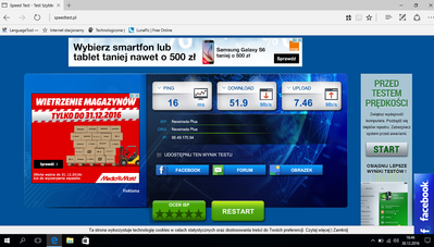

@Kramag@mabud73Ja wyciągnąłem z szafy funbox 2.0 i wykonałem, test po wifi 2.4Ghz na odległości 14 m dwie ściany po 60cm a posiadam internet do 80Mb/s
http://www.speedtest.net/my-result/5923957728
  • 8
@Kramag te sam test i lepszy mam wynik laptop Asus R556LJ Windows 10 procek I3 dysk Samsunga  SSD 120 ram 8GB
