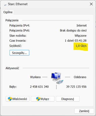

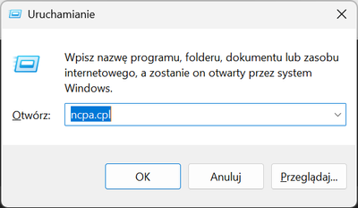

Po wymianie funbox 3 na 6 prędkość oscyluje w granicach 93mbs
Proponuję podłączyć laptopa do ONT. Jeżeli masz system Windows możesz skrótem klawiaturowym "WIN+R" uruchomić polecenie "ncpa.cpl" .
Wyciągnąć i włożyć wtyczkę RJ45 z laptopa. Interfejs, który zmienił stan to połączenie z ONT. Klikając dwa razy na niego wyświetlisz stan połączenia.
Jeżeli masz 1,0 Gb/s to znaczy, że ONT linkuje się na prawidłowej prędkości. W takiej sytuacji możesz połączyć się z internetem przez laptopa bezpośrednio. To  już wymaga większej wiedzy. Wymagana jest konfiguracja VLAN (35) oraz PPPoE.
Jeżeli po podłączeniu przewodu nie będzie 1,0 Gb/s, do wymiany jest ONT lub przewód łączący ONT z FB6.
