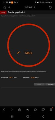

Pokaż wynik speedtestu z poziomu FB6.

Lepiej niczego nie wymieniaj zanim nie zdiagnozujesz problemu. W szczególności ruszanie patchkordów światłowodowych nie ma większego sensu.

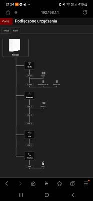

Po sprawdzeniu speedtestu na modemie, pokaż menu połączeń kablowych, tak żeby było widać na jaką prędkość zapieło się połączenie.
