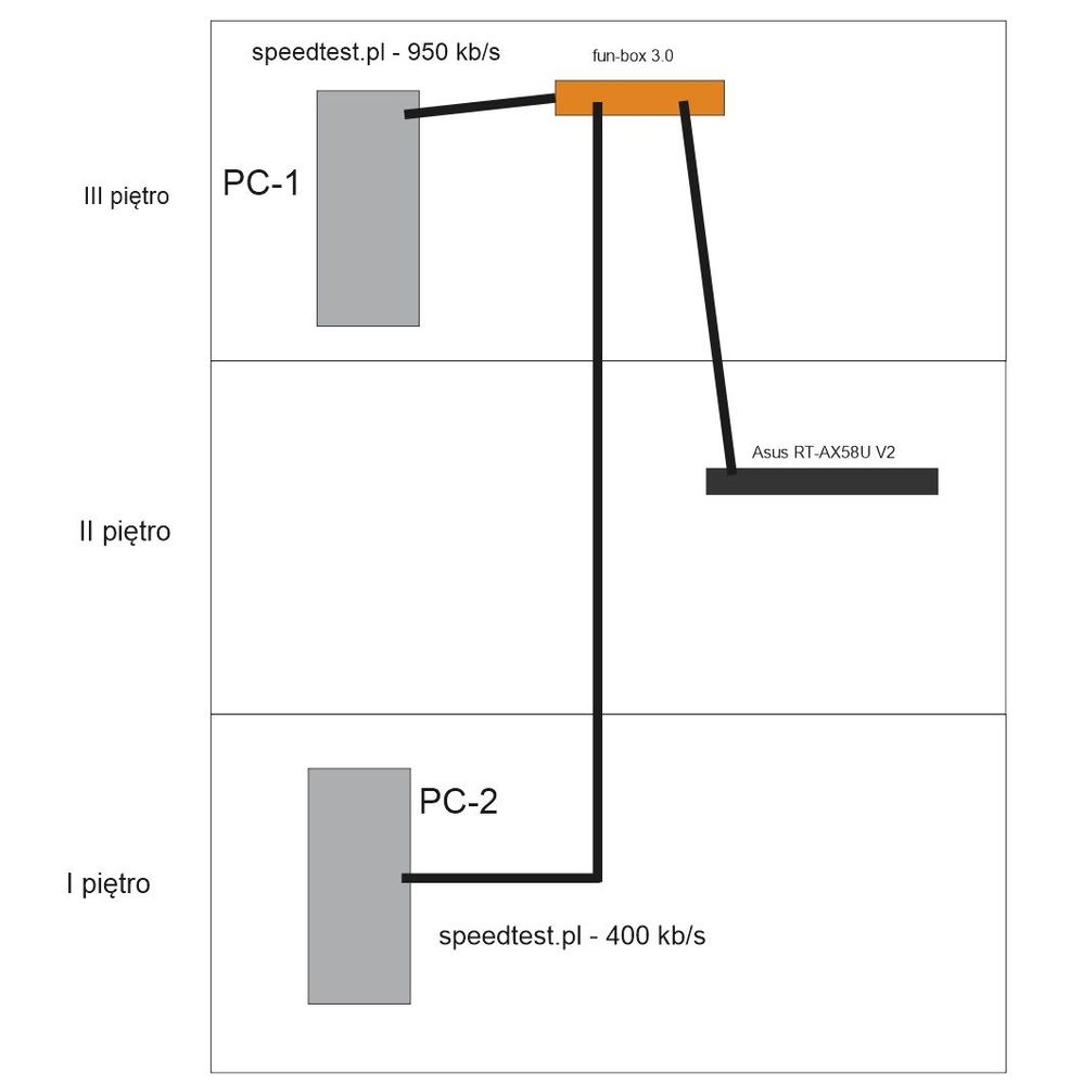

Chodzi o dostęp do internetu dwóch komputerów i wi-fi. a także dostęp do wi-fi na piętrze 1 i 2  Obydwa komputery są podłączone osobnymi  przewodami,  i asus także przewodem . ustawienie od nowa  asusa ?  zakłóca funboxa ?

@azet  skoro Asus jest w trybie ( upewnij się) AP nie powinien mieć własnego DHCP.
Skoro wszystkie urządzenia są połączone kablem to zweryfikuj same kable. Wszystkie urządzenia mają problem z siecią? Zachowują się tak jak odpisujesz, czy jeden komp?

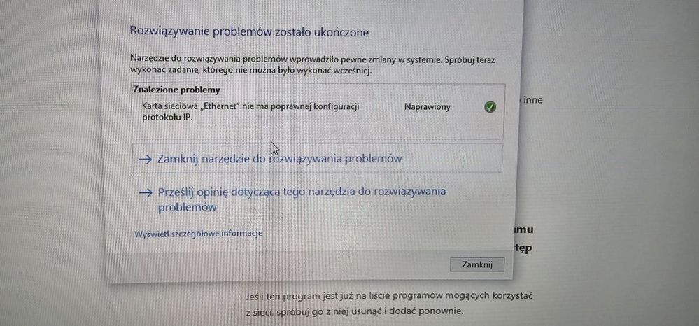

Dotychczas chodziło normalnie, nagle nastąpiło zamulenie, odłączanie od sieci, jak na zdjęciu, brak IP w karcie sieciowej  Obydwa komputery mają problem i jest problem z wi-fi od funboxa.

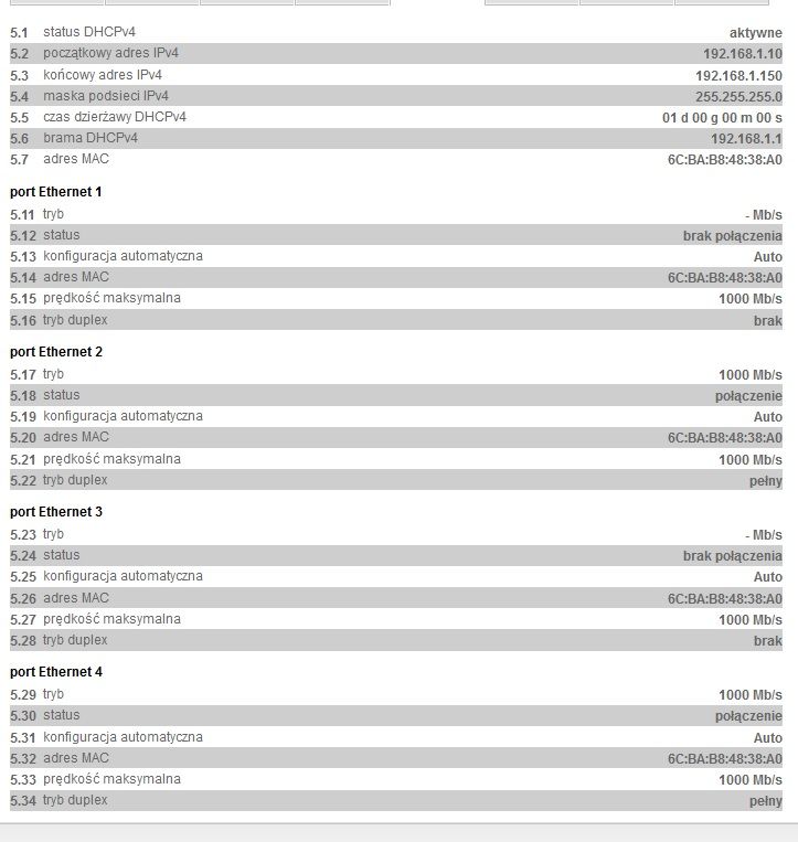

@azetPokaż z menu FB3 na ile zapinają się połączenia: wsparcie > informacje systemowe > sieć lokalna

uruchomiłem komputer,  zgubił IP, rozwiązywanie problemów startowało wiele razy, wiele razy restartowała karta ,w końcu ruszył, jednak  dane z fanboxa nie wyskoczyły od razu, mielił jakiś czas-
