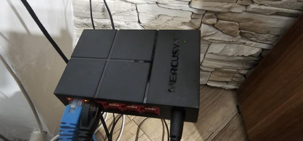

@azet Masz na myśli taką złączkę za parę złotych? Daj jakieś zdjęcie tego cuda.

są lepsze ? kupię

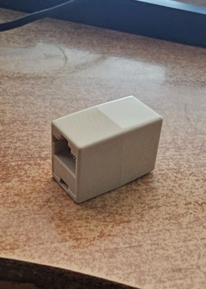

@azet Chodziło mi o zdjęcie złączki, którą zastąpiłeś switchem.

@azet Ta złączka prawdopodobnie nie spełnia żadnej kategorii. W środku są rozkręcone żyły. Do łączenia przewodów służy connection box. U siebie mógłbyś także rozważyć zakończenie przewodu gniazdkiem lub keystonem.

 connection box- kupić ? sam podłączę ?

@azet  jakbyś chciał zachować kategorie kabla, to takie connection-boxy to zapewniają..Myślę o takich do rozszycia kabli w środku na laczowkach np Krone. Do tego jednak potrzebny jest nóż Krone ( wyciskarka)
https://www.morele.net/extralink-extralink-cat6-stp-connection-box-6747766/
Trzeba ewentualnie poszukać takich beznarzędziowych
https://allegro.pl/oferta/klanet-lacznik-modularny-rj45-kat-6a-kat-7-beznarzedziowy-ekranowany-beczk...
Lub https://pl.aliexpress.com/item/1005002030219717.html?pdp_npi=4%40dis%21PLN%2119.24%215.35%21%21%214....

poradzę sobie jako laik, jest to jakoś opisane ?

@agat13 Ta beczka, której teraz używasz jest zupełnie ok. Nic nie zmieni, jaki kupisz inną.

na razie  po switchu działa to  sprawnie
