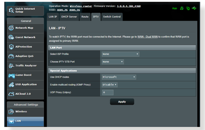

@Darkus
Przejrzałem instrukcję obsługi tego Asusa i na tej stronie:
są opcje które ewentualnie mogłyby być istotne, gdybyś upierał się przy zachowaniu zagnieżdżonej sieci. Ponieważ jednak właściwe ustawienia są tajne, a w dodatku nie mam dostępu do tego sprzętu więc nie wiem jakie opcje są w menu ukryte, to nie podpowiem na 100% co trzeba ustawić. Ale "Multicast routing" musi być włączony jeśli IP TV ma działać w podsieci. Dekoder musi być podłączony do portu wyspecyfikowanego jako "STB Port". Te dwie opcje na pewno. Plus, jak już pisałem, serwerem DNS dla wszystkich musi być FB (to zmieniasz na stronie konfiguracji DHCP w Asusie, wpisując adres IP FB jako DNS).
