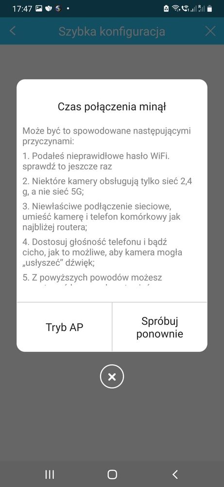

Tak - próbuję dodać kamerę w aplikacji - zeskanowałem QR  z urządzenia i próbuję skonfigurować WI-FI. Router, telefon i kamera obok siebie. Podałem hasło do routera i pomimo kilku prób, resetów kamery - nic z tego. Hasło jest ok... w załączeniu podgląd komunikatu po nieudanym "parowaniu"
* Wstawiono grafikę dodaną jako załącznik – moderator Kinga

Powoli, jedna rzecz na raz... Czy da się połączyć "na razie" tylko kamerę z apką w telefonie, bez korzystania z LAN? Jeśli nawet tego się nie da zrobić to kamera ma uszkodzony moduł WiFi. Jeśli się da, to trzeba kombinować z ustawieniami WiFi w LAN. Generalnie to powinno działać niemal "samo"...
