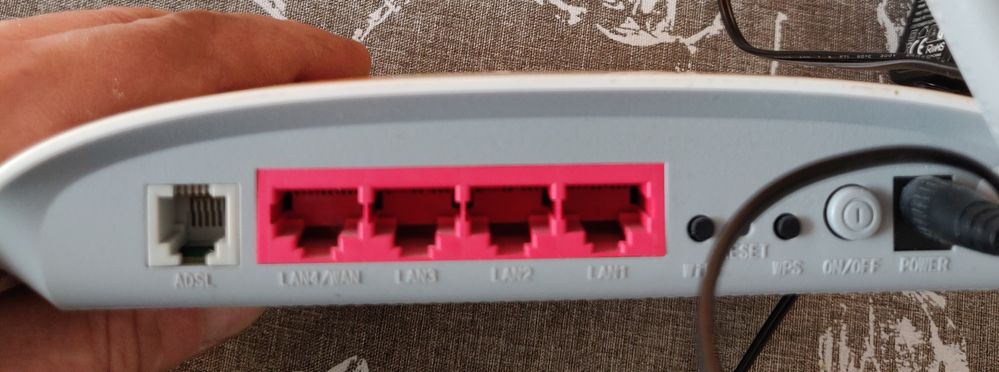

Witam czy do funbox 3.0 mogę podłączyć drugi modem?  Chce puści od niego kabel do modemu tp link td w8950n

@Aguero Samo podłączenie TP-LINK po kablu wprowadzi zamieszanie i NIC nie będzie działać. Ten drugi sprzęt musisz wcześniej ustawić w trym AP że switchem i koniecznie trzeba wyłączyć DHCP . Koniecznie....

@Aguero  przepraszam, ale chodzi Ci bardziej o router? da się podłączyć drugi. Zdaje się że trzeba wtedy odpowiednio poustawiać kwestię zarządzania przydzelaniem IP, lepiej wyłączyć DHCP, a jeszcze lepiej dla drugiego ustawić odrębną klasę. Jak opisuje to @agat13  w tym temacie.

Modem router nie znam się. Na parterze mam Orange funbox 3.0 chce puścić od niego kabel na pierwsze piętro i podłączyć do tego co na foto żeby mieć wifi na pierwszym piętrze

wg danych wskazanego przez Ciebie urządzenia jest to router/modem.  Można go wykorzystać w ten sposób, że połączysz kablem z Funboxem. Dla optymalizacji zarządzania dostępem postąpiłbym tak jak Ci wcześniej wskazałem, zgodnie z opisem @agat13 w temacie, który podałem w pierwszej mojej odpowiedzi.

Rozumiem, że już masz tego TPLinka. Jeszcze jedno pytanie, jaki masz internet? Jeśli światłowód i gdybyś zastanawiał się nad drugim urządzeniem, to szukałbym takiego który ma WIFI w standardzie AC - większa prędkość.

Tak światłowód. Wystarczy mi na dole szybsza prędkość internetu na górze bez różnicy. Nie chcę wydawać specjalnie kasy na dodatkowy modem 5GHz
Na parterze będę miał 5ghz a na pierwszymi piętrze 2.4ghz
A do tego połączenia trzeba kabel telefoniczny z wtykami RJ11?

Nie, no jak łączyć kablami, to kablami sieciowymi do portów WAN/Lan RJ45, tu też warto zwrócić uwagę na klasę kabla... co najmniej 6, bo to ma też znaczenie dla prędkości.

Dziękuję za info w takim razie kupię RJ45

Rozumiem a czy ten mój modem będzie dobry?  Do funbox 3 wpinam kabel pod ETH 2 a w tym co na foto pod LAN?
