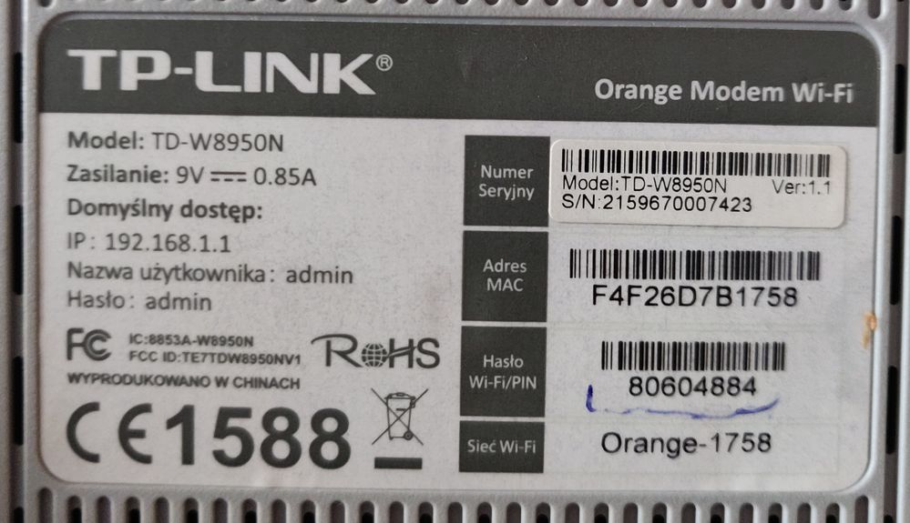

@Aguero  przepraszam, ale chodzi Ci bardziej o router? da się podłączyć drugi. Zdaje się że trzeba wtedy odpowiednio poustawiać kwestię zarządzania przydzelaniem IP, lepiej wyłączyć DHCP, a jeszcze lepiej dla drugiego ustawić odrębną klasę. Jak opisuje to @agat13  w tym temacie.

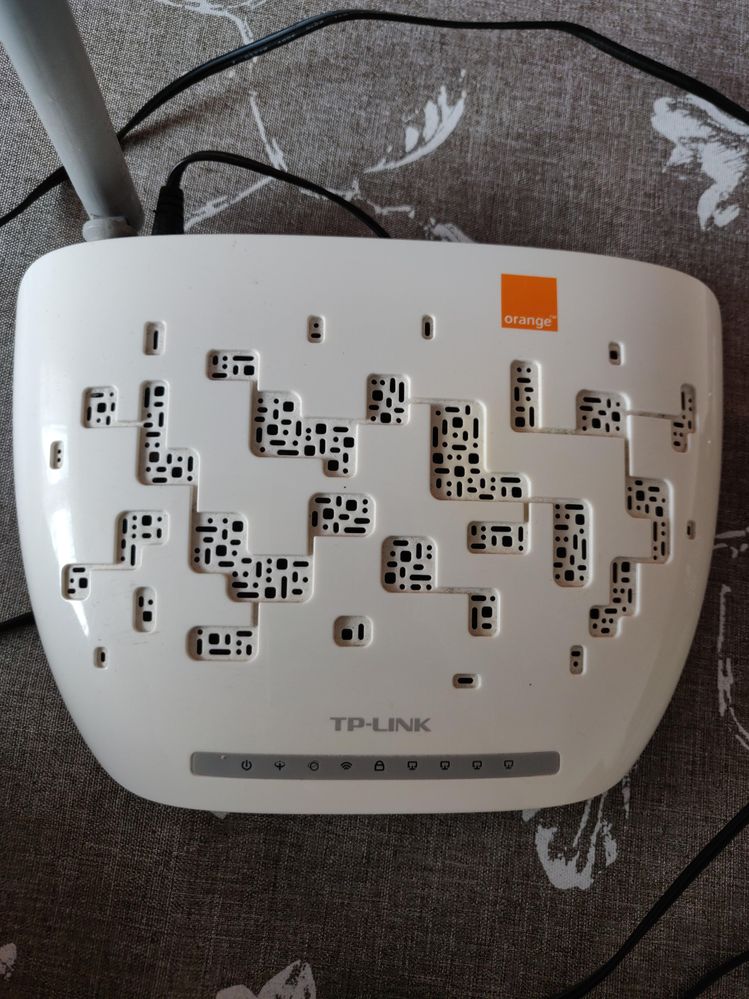

Modem router nie znam się. Na parterze mam Orange funbox 3.0 chce puścić od niego kabel na pierwsze piętro i podłączyć do tego co na foto żeby mieć wifi na pierwszym piętrze

wg danych wskazanego przez Ciebie urządzenia jest to router/modem.  Można go wykorzystać w ten sposób, że połączysz kablem z Funboxem. Dla optymalizacji zarządzania dostępem postąpiłbym tak jak Ci wcześniej wskazałem, zgodnie z opisem @agat13 w temacie, który podałem w pierwszej mojej odpowiedzi.
