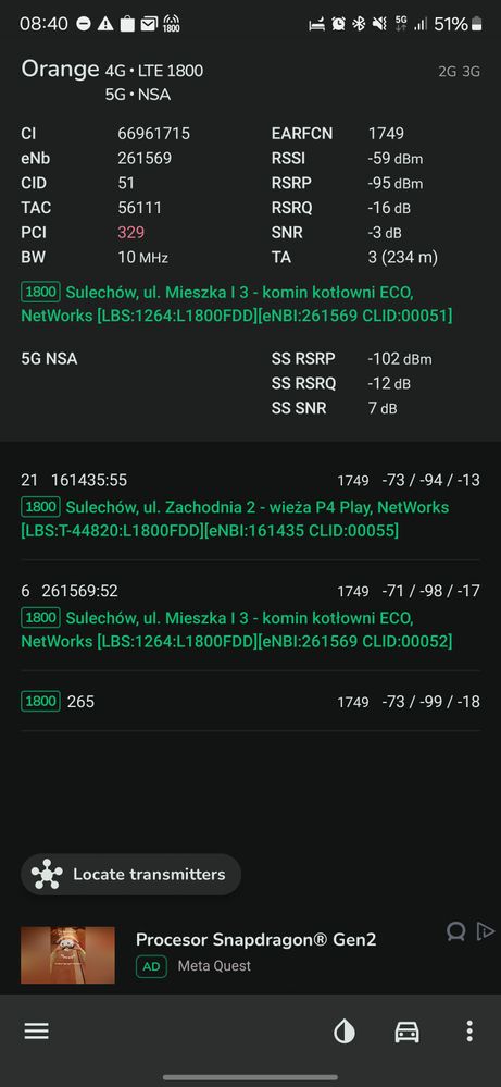

@Gawelik  za pomocą aplikacji NetMonster sprawdź nadajnik z którym się liczysz. Odległość,  pasma i kierunek.
Zweryfikuj na smartfonie z 5G czy to działa zarówno w domu jak i blisko nadajnika na zewnątrz.

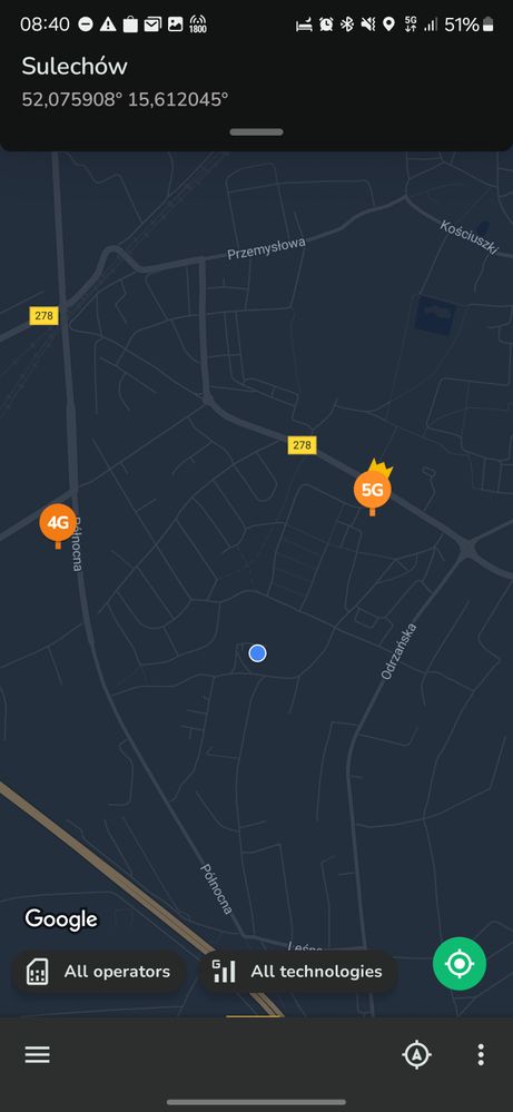

Nadajnik widzę przez moje okno z pokoju synka odległość odległość 452m. Router stoi w przedpokoju nie w jego pokoju (najlepsze miejsce w mieszkaniu na odbieranie sygnału po testach) Właśnie tam stał przez cały czas router Huawei b818 i wyciągał ponad 200 w nocy nawet do 280 na lte, a teraz na tej samej starej umowie na firmę max 80 w nocy.
W tym samym miejscu nowy router ZTE 888 ma te same prędkości, często wysyłanie jest wyższe niż pobieranie, np wysyłanie 35 pobieranie spada do 25.
Moja instalacja nowego internetu biegła się z awaria orange tego samego dnia gdzie internet spadał do 0, pewnie wyobrażacie sie moje odczucia, nowy sprzęt, nowa umowa na 24 bez możliwości zwrotu jak u konkurencji do 14 (ciekawe dlaczego?...) myślałem że będzie taka sama prędkość albo i lepiej bo nowy router a tu od czwartku męczenie z speedtestem chyba juz milion razy..
Screenshot_20241201_084101_NetMonster.jpgScreenshot_20241201_084029_NetMonster.jpgScreenshot_20241201_084004_NetMonster.jpg

@Gawelik
Masz dziwnie słaby sygnał jak na niecałe 500m. SINR jest niedobry.
Sam nadajnik ma pozwolenia na wszystkie pasma.

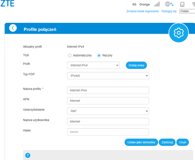

Zmieniłeś APN ? Orange domyślnie daje IPv6 a powinno być IPv4.
https://nasz.orange.pl/t5/Gry-online/Nie-moge-grac-online/m-p/413354#M7931

Zmieniłem z domyślnego 6 na ręczny i wtedy pojawił ten tryb 4 ale czy coś tu jeszcze zmienić?
I screeny podałem z smartfona jak coś na innym karcie sim ale też w Orange, piszę w razie w żeby była jasność bo może coś źle podaje, bo napisałeś że mam złe ustawienia a to chyba z telefonu wywnioskowałeś nie z routera, no ale tam też było na 6 ustawione jak coś.
OK już konfiguruje z podanego linka 😉

@Gawelik
Dobrze wywnioskowałem bo mam ten sam router i wiem że w nim jest domyśle źle w Orange. Zmień tak aby było dokładnie tak jak podałem w linku, to moje ustawienie, na domyślnych Internet działa dosyć dziwnie.

Oki, ustawilem jak z linka i mam takie wyniki
