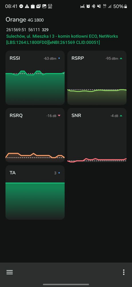

Nadajnik widzę przez moje okno z pokoju synka odległość odległość 452m. Router stoi w przedpokoju nie w jego pokoju (najlepsze miejsce w mieszkaniu na odbieranie sygnału po testach) Właśnie tam stał przez cały czas router Huawei b818 i wyciągał ponad 200 w nocy nawet do 280 na lte, a teraz na tej samej starej umowie na firmę max 80 w nocy.
W tym samym miejscu nowy router ZTE 888 ma te same prędkości, często wysyłanie jest wyższe niż pobieranie, np wysyłanie 35 pobieranie spada do 25.
Moja instalacja nowego internetu biegła się z awaria orange tego samego dnia gdzie internet spadał do 0, pewnie wyobrażacie sie moje odczucia, nowy sprzęt, nowa umowa na 24 bez możliwości zwrotu jak u konkurencji do 14 (ciekawe dlaczego?...) myślałem że będzie taka sama prędkość albo i lepiej bo nowy router a tu od czwartku męczenie z speedtestem chyba juz milion razy..
Screenshot_20241201_084101_NetMonster.jpgScreenshot_20241201_084029_NetMonster.jpgScreenshot_20241201_084004_NetMonster.jpg

Masz dziwnie słaby sygnał jak na niecałe 500m. SINR jest niedobry.
Sam nadajnik ma pozwolenia na wszystkie pasma.
Zmieniłeś APN ? Orange domyślnie daje IPv6 a powinno być IPv4.

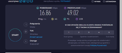

Oki, ustawilem jak z linka i mam takie wyniki

@GawelikA mógóbys dla testu wymusić LTE na tym nowym routerze i sprawdzić?
