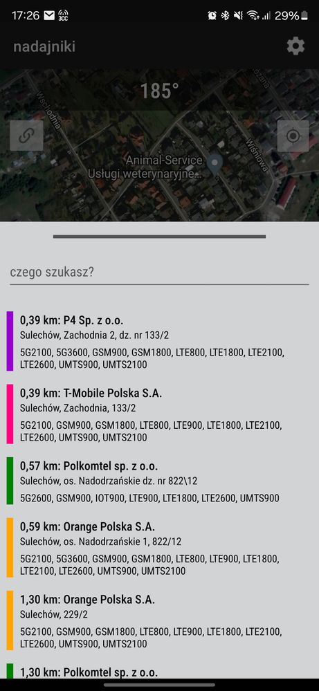

Wygląda na coś z nadajnikiem.
Widzę że masz trochę dalej i w innym kierunku nadajnik Play (Sulechów, Zachodnia 2) z pozwoleniami na wszystkie pasma, warto przetestować jak w ogóle się sprawuje MC888.
Na Androida jest aplikacja 'nadajniki', podajesz swoją pozycję i pokazuje nadajniki w okolicy, odległość i pozwolenia na pasma.
Nie chcę Ciebie dołować ile ten router potrafi wyciągnąć ale jest to sporo więcej niż potrzebuje 😉

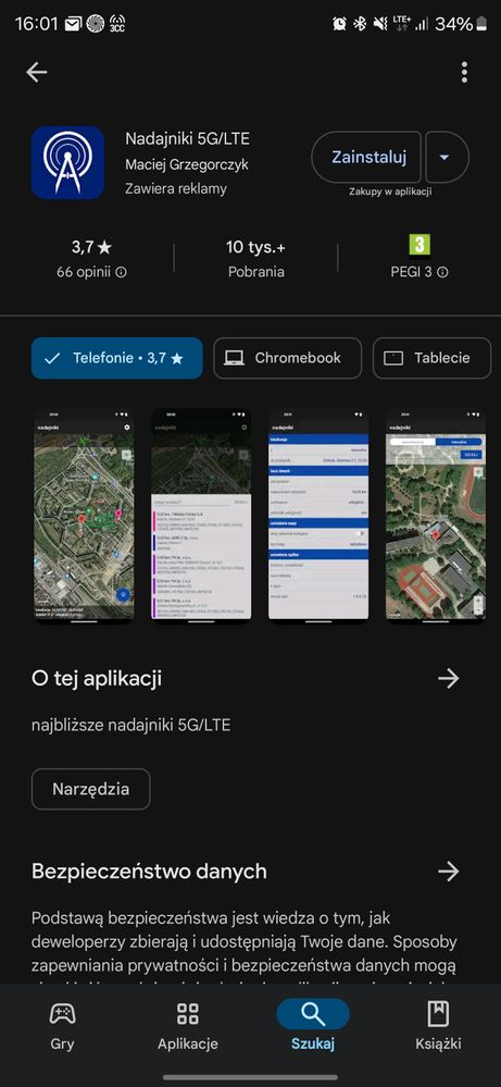

Miało być tak pięknie a jest rozpacz...
Ehhh no ja jestem już załamany, a jakbym wiedział że ten sprzęt może wyciskać jakieś 400mb czy więcej to skok z mostu 🤪
Jestem świadom że to Sulechów mała mieścinka.. I cudów nie spodziewałem się ale strata tego że działało to duuuzooo lepiej... No nie mogę się pogodzić..
To ta aplikacja?
@Gawelik
Tak, ta aplikacja.
@GawelikWg Bts Search masz 2 nadajniki  w promieniu 500m.
1. Pierwszy BTS nie ma 5g.
2.  Drugi Bts ma 5G na 3500.
W związku z powyższym, wymuś tylko 1 pasmo N78 czyli 3500Mhz.  Jesteś w stanie zrobić takie ćwiczenie?
Właśnie widzę też na tej polecanej apce odbiornik 5g Orange 3600 ale na osiedlu nadodrzanskim to dalej niż ten co widzę z okna, a znowu ten na elektrociepłowni nie widać w tej apce, może dlatego że nie ma tych pozwoleń...
A przepraszam inaczej opisane jest to, zgadza się z tym screenem to jest ten nadajnik właśnie na elektrociepłowni, na tym osiedlu.. Kurcze to taki maszt to powinno śmigać jak dzikie chyba nie?
5g 3600 daje chyba ekstra prędkości, chyba że jest mega obciążone..

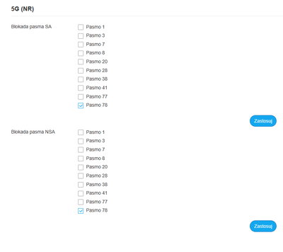

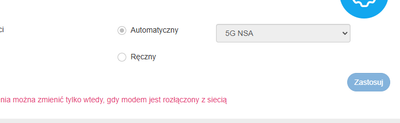

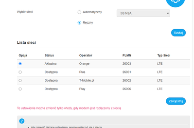

Ok,rozumiem zeby zaznaczyc tylko te dwie opcje ?
a tutaj wybrac ta opcje ?
Router mi krzyczy ze musze wybrac jeden element chociaz przy pasmie lte i po restarcie zaznacza wszystkie
I co tutaj wybrac ? pojawia mi sie tylko opcja lte..

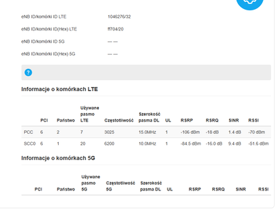

Kurcze nie znam sie tak ale.. mimo ze niby mam te 5g wymuszone to nie ma informacji o komorkach 5g.. chyba te 5g jest tylko z nazwy w routerze i telefonie ale nie dziala jeszcze..
 i dlatego nie moge wylaczyc pasma lte i musze choc jedno pole miec zaznaczone.. bo nie lacze sie z prawdziwa siecia 5g tylko to to wyglada, albo jeszcze nie uruchomili w pelni tego nadajnika..
  • 1414
  • 6720
  • 52
@Gawelik
Obecne 5G w Polsce nie działa bez LTE, musi być tzw. kotwica, pasma na kotwicę bywają różne i to zależy od konkretnego nadajnika.
Widać masz za słaby sygnał na 5G lub robią modernizację, 5G2100 powinieneś normalnie odebrać skoro odbierasz 4G2100. To już sugeruje że mogą coś robić na nadajniku.
