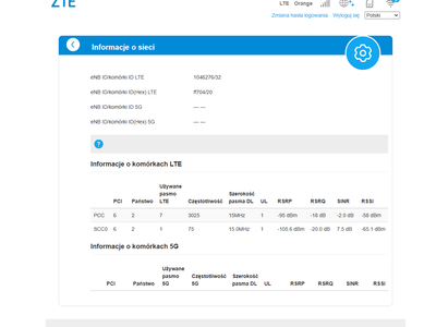

To sugeruje że nadajnik jest bardzo przeciążony, pobieranie NIGDY nie powinno być niższe niż wysyłanie.
Pokaż zakładkę 'ustawienia sieci > informacje o sieci', dać screen pod obciążeniem np. pobieraj jakiś duży plik.
Widać tam 5G, jak kolega napisał wymuś tylko 4G dla testów. 'ustawienia sieci > wybór sieci'.

Pobieranie przez gog galaxy gry transfer 0.6 w porywach do 4
speed test pokazuje 60
a tu screen o ktorym byla mowa podczas pobierania gry
jakby prędkości byly mniejsze na pobieraniu gry niz podczas speed testu na przegladarce..

Przestaw router w inne miejsce, może jakaś dziura sygnałowa. Niemożliwe żeby nadajnik był stonkowo blisko i taki słaby sygnał.
Widać jesteś połączony z dwoma pasmami 2100/2600 tylko gdzie pasma zasięgowe 1800/800. Przyznam że to dziwna sytuacja.

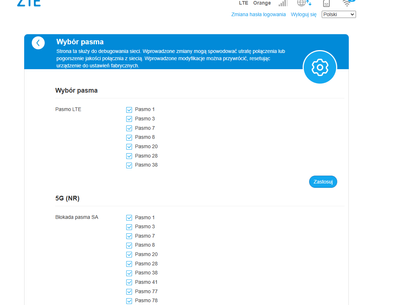

'ustawienia sieci > wybór pasm' masz tam zaznaczone wszystkie pasma ?

Router stoi w tym samym miejscu co stary bo tam zasięg najlepszy był. Czy możliwe ze Internet na firmę limitowany do 1000gb ma jakiś priorytet prędkości nad umowa na osobę prywatna? Może ta oferta bez limtu prędkości i transferu jest ograniczona właśnie prędkością do max 100 zeby nie zajechac nadajnika ? Tylko nie ma o tym nigdzie oficjalnie mowy. W tmobile jest wyraznie podany limit predkosci do 300 w ich ofercie za 115zl, wiec może tutaj tez sa jakies limity ?
Jestem w kropce bo nie wiem czy to przez awarie/modernizacje ktora miala miejsce 2 dni temu, czy cos w kwestii wadliwego rutera/nowej kart sim/ustawien...Bo jak mowiel nie kojarzylem zeby tu bylo wczesniej 5g no ale tez nie sprawdzalem od dawna tego a w telefonie mialem wymuszone 4g.
No ale jestem pewien ze na pewno nie działał tak powolnie nawet bez testów jak pobierałem cos na konsoli to działa to na pewno dużo szybciej wiec pewnie ponad 100 było..

To wygląda tak że router MC888 łączy się z innym nadajnikiem niż kiedyś B818. Piszesz że była awaria 2 dni temu...może tu jest problem i nie wszystko działa dobrze.

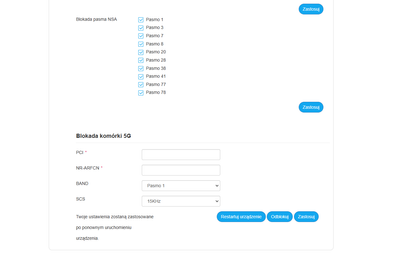

@GawelikPróbowałeś wymusić tylko 1 pasmo 78? Ono i tak się z niczym chyba nie agreguje, więc warto spróbować. Ja mam właśnie tak ustawiony router i bardzo rzadko transfer spada poniżej 400Mbsps. Nigdy nie miałem niżej niż 300.

Władysława Łokietka 5 Sulechów

To są jakieś niesamowite prędkości 😯😯😯 naprawdę zazdroszczę.. Gdybym miał 150 bez limitu to bym już był przeszczesliwy..
