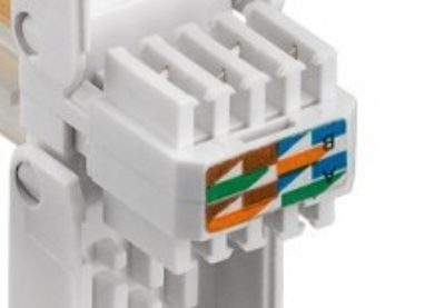

@j131  No o ten rysunek  jeśli to wersja b to chodzi mi gdzie włożyć te 4 żyły a gdzie kolejne według kolejności?

Jeśli to wersja b
OK, załóżmy że to wersja B.
Które cztery żyły?
Według kolejności?
W tej orientacji, masz w górnym rzędzie po kolei od lewej brązowo-biały, brązowy, niebiesko-biały i niebieski. Pozostałe cztery żyły w dolnym rzędzie, w wersji B, od lewej: zielony, zielono-biały, pomarańczowy, pomarańczowo-biały. Tak przynajmniej jest tu narysowane.

@j131 Czyli jak to zrobię jak mi napisałeś to będzie ok?

@Januszbba
IMHO jeśli zrobisz zgodnie ze specyfikacją i poprawnie technicznie to kabel będzie sprawny. Niczego nie mogę jednak gwarantować, zawsze coś może pójść nie tak. 😉

@j131 jeśli zrobię to tak jak na rysunku który mi przesłałeś i tak włoże te żyły jak mi napisałeś to zrobie dobrze?

@Januszbba
Ten rysunek wziąłem z linka którego zamieściłeś wcześniej. Jeśli faktycznie pod tym linkiem jest aukcja na której kupiłeś ten wtyk, to tak, wszystko jest poprawne. Ale pewność możesz mieć tylko ty: liczy się nie opinia mniej lub bardziej przychylnych znajomych z sieci, tylko to co masz w ręce. Jeśli ten wtyk który kupiłeś i masz w ręce ma tak samo pokolorowane wejścia jak ten na rysunku, to będzie tak dobrze. Jeśli kolory są jakimś cudem rozmieszczone inaczej to trzymaj się tego co masz narysowane na tym wtyku który kupiłeś. Chyba że masz jakiś problem z rozróżnianiem kolorów? Jeśli tak, to poproś kogoś o pomoc, tu nie ma jak alternatywnie tego uporządkować.

Kabel lan + punkt dostępu loco m2
@Januszbba dopowiem, że A od B różni się tylko położeniem żył z par  pomarańczowych i zielonych zgodnie z tzw przeplotem A/B
Potrenuj na kawałku kabla zarabiając obie wtyczki I testując Swoją pracę na testerze LAN

@agat13  ok tak zrobię
@Januszbba  możemy  podpowiedzieć, ale praktyki musisz nabrać sam. Wierz mi, po setnej wtyczce będziesz to robił automatycznie...Koniecznie rob testy pio każdym zaciśnięciu, bo i praktykom buble się trafiają.  Wiem to po sobie...
Weź też pod uwagę fakt, że ta wtyczka po 23 zaciśnięciu straci dobry kontakt na nożach, które się po prostu wytrą
Testuj na innych, docelowo zaciskaj nowe

@agat13 masz rację 🙂
