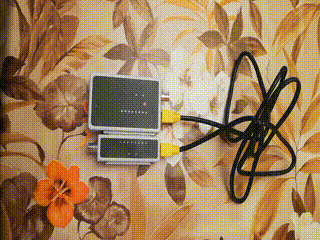

@agat13  z rysunku 1 czyli  od 1-1 i do 8-8 i to jest prawidłowe a jeśli będzie takie coś np. 1-1 2-2 a potem będzie 3-6 lub 4-7 to wtedy kabel jest zle zrobiony? @ketrasaArtur  no racja trening czyni mistrza 🙂

@ketrasaArtur  a jak użyje takiego wtyku :
https://allegro.pl/oferta/wtyk-modularny-rj45-utp-samozaciskowy-7285669976
to układać żyły z 1 rysunku czyli 1-1 i do 8 ?

@Januszbba Tak. Nie będzie działał. Żyła 3 na nadajniku trafia w pole 7 we wtyczce włożonej do odbiornika testera (ta mniejsza cześć). Czyli żyła biało zielona zamiast po obu stronach byc na pozycji 3 jest na jednym końcu w pozycji 7.Teraz musisz ustalić który koniec jest niezgodny z rysunkiem 1.
To samo sie tyczy 4 i 7. Obie strony MUSZĄ być identycznie rozszyte i na dodatek według schematu z rysunku, bo zapewni to prawidłowe parametry szerokopasmowe transmisji po tym kablu. Każde odstępstwo powoduje niezrównoważenie, a co za tym idzie utratę kategorii i błędy transmisji.
We wtyczce masz kolory. Musi być według B

@agat13  Dzięki no to nie ma innego wyjścia  ma być od 1-1 do 8-8 na testerze i będzie ok do tego będę dążył a na tym testerze można włożyć tylko 1 koniec kabla żeby sprawdzić czy jest ok ? czy trzeba włożyć  2 koniec?

@Januszbba Ta większa część to nadajnik, a ta mniejsza odbiornik. Musisz podłączyć obie części na dwóch końcach kabla. Nadajnik jak zobaczy odbiornik będzie nadawał sekwencję 1-8, a odbiornik jeśli  kabel jest prawidłowo rozszyty również 1-8 analogicznie do nadajnika. Nie patrz na lampki nadajnika. To na odbiorniku widać efekt pomiaru.

Oba końce kabla muszą być w coś włożone jeśli chcesz sprawdzić jego ciągłość.

@j131  Dzięki teraz już wszystko rozumiem

@j131 to bardzo wiekowy miernik, jeszcze ma opcję BNC 👍🙂
