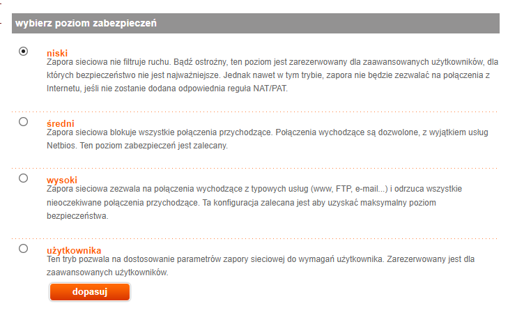

Próbowałem zmienić ustawienia zapory sieciowej - przy zaporze niskiej i średniej działa jak wyżej. Próbowałem ustawień użytkownika ale wówczas straciłem też powiadomienia.

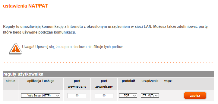

Ze wskazanych powyżej portów w zaporze orange w regułach użytkownika jest HTTP TCP 80. Pozostałe nie występują.

Jeśli chcesz mieć dostęp z zewnątrz do sieci wewnętrznej (LAN) to na FB musisz ustawić przekierowania odpowiednich portów, samo przestawienie zapory w tryb bardziej permisywny nie wystarczy, bo FB nie będzie wiedział gdzie ma posłać przychodzące do kamer zapytania z zewnątrz.

Dodatkową komplikację stanowi nie-do-końca-jasna zależność między otwieranymi portami a ustawieniem zapory. Aby arbitralnie zdefiniowane porty do otwarcia/przekierowania (w zakładce NAT/PAT) faktycznie były dostępne z zewnątrz, zapora musi być w trybie co najwyżej niskim, w domyślnym trybie wszystkie połączenia przychodzące są ignorowane. Ale z zaporą chyba już się zapoznałeś więc pewnie to wiesz.

No dobrze, ale co właściwie "nie działa"? Bardzo zdawkowy jesteś w opisie. Jeśli chcesz się dostać z zewnątrz do tych samych urządzeń do których dostajesz się od wewnątrz, to na ruterze muszą być porty nie tylko"otwarte" ale przekierowane na określone adresy lokalne. Masz to wykonane (zakładka NAT/PAT)? Możesz pokazać jakieś zrzuty ekranu z konfiguracji? Bez tego trudno jest podpowiadać co właściwie mogło pójść nie tak. Jeśli wytłumaczyłeś konsultantowi dokładniej o co ci chodzi i nie uzyskałeś spodziewanego efektu, to ponawiaj prośby do skutku. Skoro działało wcześniej to musi działać i teraz.

Wymusiłem połączenie IPv4, a zaporę sieciową ustawiłem na "niski". Próbowałem odblokować porty w zaporze w ustawieniach użytkownika ale nie przynosiło to efektów albo nawet traciłem podgląd kamer z wewnątrz sieci. Podejrzewam, że zrobiłem to nieumiejętnie. W wyniku powyższego ustawiłem teraz zaporę na "niski". Nie grzebałem w NAT/PAT. Nie jestem aż tak biegły w tych tematach.
