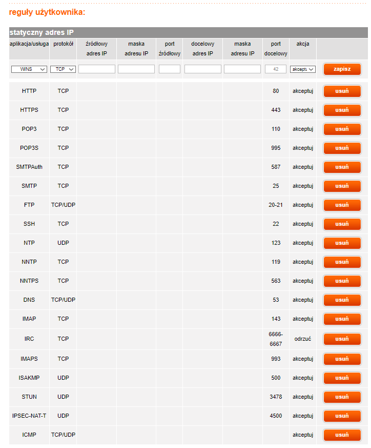

Ze wskazanych powyżej portów w zaporze orange w regułach użytkownika jest HTTP TCP 80. Pozostałe nie występują.

Dostęp do podglądu online i nagrań z karty pamięci w kamerach oraz do ustawień kamer mam jedynie z urządzeń z sieci wewnętrznej. Na zewnątrz docierają do mnie tylko powiadomienia o pojawieniu się obiektu, ewentualnie mam z zewnątrz dostęp tylko do zrzutów ekranu robionych gry pojawi się obiekt.
Mam dwie kamery. Według danych Besder, korzystają one z portów: ONVIF 2.0 Port 8899; Port RTSP 554; Port HTTP 80; Port mediów 34567. Gdy łączę się z kamerami z poziomu PC z aplikacji CMS, wyświetla mi się informacja o porcie 34567 i adresy IP: 192.168.1.28 i 192.168.1.29.
Idąc wskazówkami w tym i podobnych wątkach, konsultanta poprosilem o odblokowanie powyższych portów. Stwierdził, że je odblokował.
Wymusiłem połączenie IPv4, a zaporę sieciową ustawiłem na "niski". Próbowałem odblokować porty w zaporze w ustawieniach użytkownika ale nie przynosiło to efektów albo nawet traciłem podgląd kamer z wewnątrz sieci. Podejrzewam, że zrobiłem to nieumiejętnie. W wyniku powyższego ustawiłem teraz zaporę na "niski". Nie grzebałem w NAT/PAT. Nie jestem aż tak biegły w tych tematach.
Dziwi mnie to bo w okolicach grudnia straciłem podgląd z zewnątrz a tak na prawdę nie dotykałem się niczego w konfiguracji kamer i sieci. Koledzy mają te same kamery w innych sieciach i nie mają takich problemów. Z tego co znalazłem, to w podobnym okresie innym użytkownikom orange też pojawił się ten problem z kamerami IP ale nigdzie nie ma instrukcji jak to rozwiązać.
Zrzuty ekranu w załącznikach.
