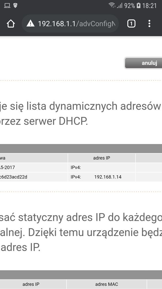

Zmieniłem kabel na USB-A 3.0 USB-C i pobiera adres IPv6 Automatycznie prawdopodobnie była to wina kabla ponieważ był w oplocie USB-A 1.0 USB-C teraz jest wszytko w jak najlepszym porządku Pozdrawiam i Dziękuję za pomoc...

@Anonim chodzi Tobie o to, że za każdym razem jak ponownie łączysz się przez WiFi z routerem, otrzymujesz ten sam adres IP, zamiast inny? Jeżeli tak, to router pamięta przez jakiś czas jakie urządzenie łączyło się i przydziela ten sam IP. Jak zresetujesz router do ustawień fabrycznych lub przez kilka dni dane urządzenie nie będzie łączyło się przez WiFi, to router przydzieli następny wolny numer IP.

Jak sama nazwa wskazuję może być inny ale żeby był bo jak to może działać nie mając adresu? A nazwa to "Dynamiczny"
No na poważnie trochę nie wydaję się to dziwne że jest wolne miejsce?

@Anonim: a czy byłbyś skłonny nieco szerzej opisać na czym polega tym razem Twój problem? Coś Ci nie działa? Co konkretnie? Telefon nie łączy się z WiFi? Jaki telefon, jakie WiFi?
Czy chodzi ci o "duchy" w konfiguracji FB a wszystko działa Ci dobrze?
Na zadane pytanie można próbowć odpowiedzieć tylko w konkretnym kontekście Twojego przypadku bo w przypadku ogólnym to generalnie DHCP jest jak najbardziej skłonny telefonom adresy IP przydzielać, tak co do zasady od tego w sumie jest. Więc jeśli tego nie robi to jest jakiś błąd (w software lub w hardware).
PS. A jeszcze co do duchów na stronach FB to nie wiem skąd się biorą, ale znikają po restarcie modemu. Tak czy owak są nieszkodliwe.

Działa wszystko tylko obserwuję i zachodzę w głowę jak telefon się łączy z Internetem Wi-Fi skoro nie ma IP?

@Anonim  czy przydzielony jest IP z FunBox 2.0, sprawdzisz w telefonie, klikasz w połączenie wi-fi (tam nazwa FunBox będzie), potem ustawienia wi-fi/ zaawansowane.

@Anonim  nie ufaj modelowi, a sprawdź na telefonie. Pod ikonką wifi masz nazwę sieci di której jesteś połączony. Kliknij w ta nazwę i wybierz " Więcej ustawień" , następnie w dodatkowe ustawienia lub strzałke przy twojej sieci wifi... Tam znajdziesz adres IP telefonu i urządzenie do jakiego jesteś podpiety. Zapytam: ile masz nadajników/ sieci wifi w domu?
Jeśli się zaś yt Ananiasz czemu ten sam adres przydzielany jest urządzeniom, to jest coś takiego jak lease time, który reguluje zapamiętywanie przez router macadresu urządzenia i przydzielanie ponownie tego za pamiętanego adresu IP z ostatniego aktywnego połączenia. W FB nie ma możliwości ustswienia lease time i tylko reset to czyści...

@Anonim  faktycznie trochę to dziwne, gdyż powinien wyświetlać się przydzielony adres, ale skoro wszystko działa no mogą być, jak to mówi @j131  jakieś "duchy" w konfiguracji routera bądź błąd w sofcie. Możesz spróbować przywrócić FunBoxa do ustawień fabrycznych, być może błąd zniknie lub zostawić jak jest skoro wszystko gra i Ci to nie przeszkadza.

@Anonimspokojnie może nie mieć IPv4 i działać tylko na IPv6. Nie ma(my) sposobu sprawdzić co tam pozmieniałeś w FB.

@Anonim jeżeli internet na tym urządzeniu działa, to nie ma czym się martwić. Po prostu brak informacji, błąd w wyświetlaniu danych. Widać jeszcze, że tu gdzie brak informacji o numerze IP, jest wyświetlana nazwa urządzenia, poniżej identyfikacja jest po numerze MAC i IP.
Może pomoże przeładowanie strony lub za jakiś czas informacje zostaną odświeżone. Dla pewności sprawdź jeszcze na innej przeglądarce i wyczyść ciasteczka.
