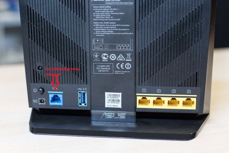

@Anonim Sprawdziłem parę rzeczy.
Zresetowałem ustawienia i ustawiałem:
- VLAN 35, priorytet 0
- VLAN 838, priorytet 4
- VLAN 839, priorytet 4
- VLAN 840, priorytet 4
- Przy opcji WAN => Połączenie Internetowe. Jeśli przy Ethernet WAN nie ustawię VLAN 35 oraz logowania PPPoE to nie ma sieci. Zaś przy opcji DSL WAN VDSL (PTM) jeśli ustawię cokolwiek to nie reaguje, jeśli skasuje wszystko to również nie reaguje nic, jest internet jak był. Jakby nie czytał tego lub czegoś brakowało w połączeniu.
- Jeśli ustawię przy LAN => IPTV ustawienia portu LAN to traci sieć wybrany port. Sprawdziłem na dekoderze połączenie sieciowe, które to potwierdza. Jeszcze próbuje skontaktować się z Asusem, bo może ma wadę fabryczną. Chyba, że tak powinno być.
Napisałem również do Orange, jako zgłoszenie może coś odpiszą.

@Anonim Tak pisałem, nie zrozumieli mnie. Napisałem do Asusa bezpośrednio, najprawdopodobniej też inaczej to odczytali. Byli u mnie technicy z Orange. Wyszło, że nie można podłączyć pod własny modem IPTV z powodu przypisanych ustawień na funbox 2.0 na samym urządzeniu. Obecnie mam podłączone ze sobą oba, aby poprawić sygnał wi-fi.
