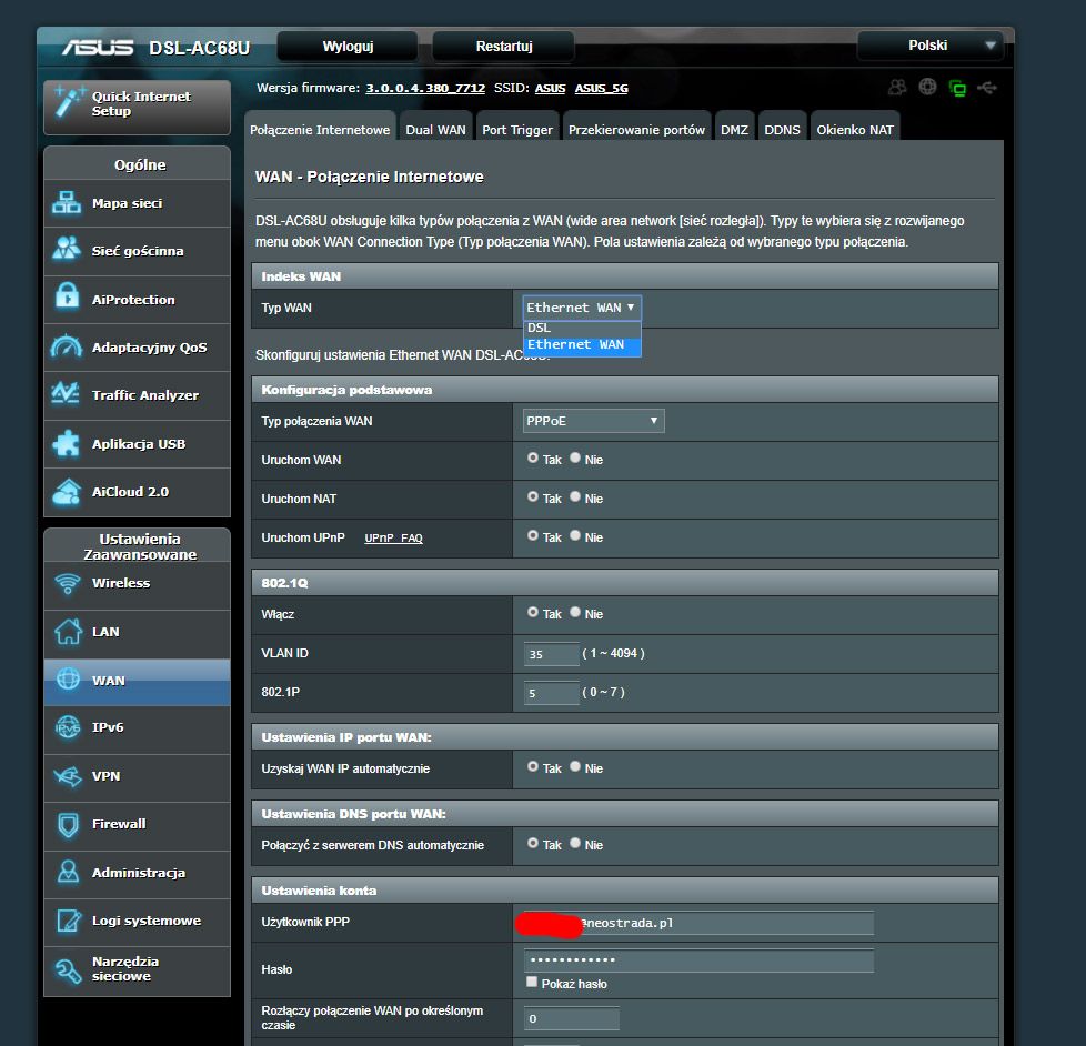

@AnonimWidzę, że jest to samo że wiele vlan ustawionych, jednak u mnie w tym oprogramowaniu mam możliwość ustawienia tylko jednego vlana. Czy że coś trzeba ustawić gdzieś, aby była opcja wielu vlanów? Możesz podesłać screeny, jak masz u Siebie?

Asus dsl-ac68u i IPTV konfiguracja?
@AnonimU mnie właśnie nie ma tego całego "WAN Index", w nim mam opcje USB lub WAN Eternet. Przez to mogę ustawić tylko jeden VLAN ID. Tak u mnie wygląda: https://www.asus.com/pl/support/faq/1016292/
Z instrukcji powyżej testowałem układy.
- Testowałem zarówno układ ADSL, jak i VDSL z VLAN 35, 838, 839. Internet przy każdym układzie działał. Próbowałem od 0 do 6 802.1P przy każdym z VLAN.
- Testowałem też VLAN 35, 38, 39.
- LAN ustawiony pod IPTV nie ma sieci, nie widzi zarówno jej dekoder UHD Samsung, jak nie widzi jej PC.
Zauważyłem jeszcze jedną rzecz:ss.jpg
 Jak skasuje wszystkie VLAN z tej zakładki to Internet działa dalej.
Skasowanie danych z tej opcji powoduje, że Internet nie działa, mimo zapisanych i zostawionych ustawień ze zdjęcia 1.
Na funbox 2.0 dioda i w ustawieniach modemu przy DSL jest wyłączona. I telewizja działa pod każdym LAN, stąd idea aby nie przypisywać konkretnego LANu pod IPTV - jednak nie jestem specjalistą, i nie wiem co ostatecznie robię.
Niestety ostatecznie efekty telewizji są takie same, czyli widzę tylko interface dekodera ale bez telewizji. Lub przy połączeniu LAN ustawione pod IPTV to bardzo długi czas łączenia się z modemem komunikat, który kończy się że nie widzi sieci.
Dodatkowo układ Dual WAN:ss3.jpg
