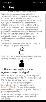

@Jurgen83  czy na pewno w apce masz jesteś w panelu administratora?
tzn. wizerunek osoby w prawym górnym rogu musi być jak na screenie u góry biały nie czarny
jeżeli jest czarny to apka jest w trybie ograniczonego dostępu i należy to zmienić.

@slav72 jest koloru białego
