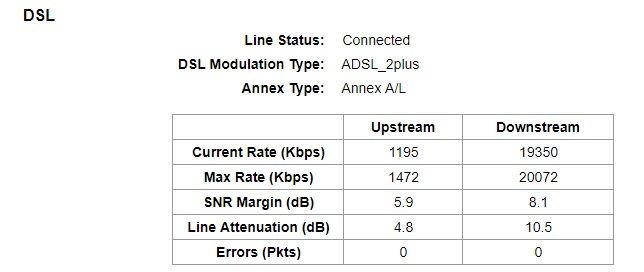

Zasięgnąłem języka i otrzymałem informację, że problemem może być funkcja DLU, która zaczyna działać, gdy na mojej linii pojawiają się błędy - na co wskazuje niższa synchronizacja + większy interleaver depth, a to powoduje wzrost pingu.
Dlatego właśnie zadaję pytanie, czy da się jakoś poprzez infolinię, techników czy co tam jeszcze ustabilizować sytuację? Jestem przekonany że linia nie ma większych problemów, ponieważ odtwarzanie streamu telewizyjnego rano lub koło południa nie powoduje żadnych skoków pingu i wahań uploadu/downloadu.

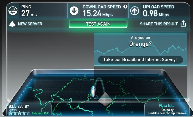

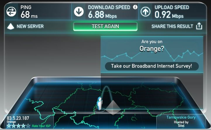

Moje parametry łącza:
Dwa ostatnie testy z speedtest robione jedno po drugim, to pokazuje jak losowe są te wahnięcia.

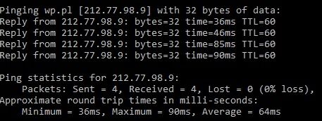

W takim razie oglądasz po prostu telewizję internetową na monitorze przez przeglądarkę? Ja piszę o telewizji po kablu miedzianym Orange wraz z ich dekoderem, czyli IPTV. Albo ja też już zgłupialem i nie rozumiem 🙂
Jak wysyca ci internet to i przez to może wzrastać ping. Bez właczonego streama też masz skoki ping? Pokaż tracert do wp bez właczonego streama.

Ten tracet który jest w 1 poście jest bez streama 🙂 Kilkanaście sekund później ten sam tracert daje wyniki po 30 ms stabilne. Mimo wszystko wahania nawet po wyłączeniu transmisji trwają czasem jeszcze przez godzinę.
