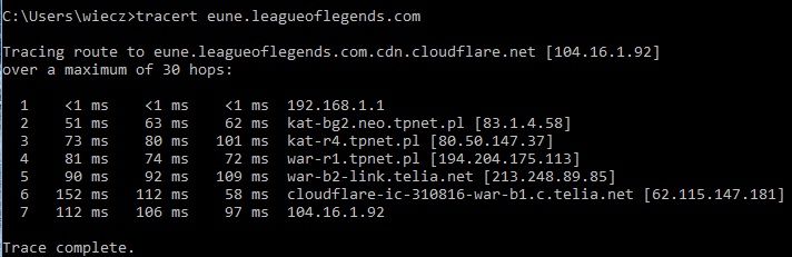

Mój problem jak w nazwie tematu dotyczy skoków pingu w godzinach wieczornych, niezależnie z którym serwerem chcę się łączyć (polskim czy zagranicznym).
Obecnie posiadam Neostradę do 20mb/s.
Przejrzałem sporo tematów na temat tego problemu, natomiast zauważyłem że mój jest dość... specyficzny. Od jakiegoś czasu korzystam z telewizji internetowej (IPTV), która działa na bazie streamów. Co zauważyłem, mogę mieć stabilne 55 pingu podczas sprawdzania np. wp.pl, natomiast po odpaleniu dowolnego kanału telewizyjnego, po kilkunastu minutach zarówno up/down jak i ping zaczynają wariować.
Zasięgnąłem języka i otrzymałem informację, że problemem może być funkcja DLU, która zaczyna działać, gdy na mojej linii pojawiają się błędy - na co wskazuje niższa synchronizacja + większy interleaver depth, a to powoduje wzrost pingu.
Dlatego właśnie zadaję pytanie, czy da się jakoś poprzez infolinię, techników czy co tam jeszcze ustabilizować sytuację? Jestem przekonany że linia nie ma większych problemów, ponieważ odtwarzanie streamu telewizyjnego rano lub koło południa nie powoduje żadnych skoków pingu i wahań uploadu/downloadu.
Moje parametry łącza:
Dwa ostatnie testy z speedtest robione jedno po drugim, to pokazuje jak losowe są te wahnięcia.

Zgłoś problem technikom, że coś ci się z telewizją dzieje i przy używaniu telewizji masz niestabilne połaczenie z internetem. W dużej ilości przypadków naprawa telewizji rozwiązuje problem z internetem, tak samo jak naprawa telefonu stacjonarnego naprawia przy okazji internet. Masz dusyć krótką linię i powinieneś mieć stabilne połaczenie, a skoki pingu zaczynają się też w szkielecie Orange, więc to nie problem telii.

Jak wysyca ci internet to i przez to może wzrastać ping. Bez właczonego streama też masz skoki ping? Pokaż tracert do wp bez właczonego streama.

Ten tracet który jest w 1 poście jest bez streama 🙂 Kilkanaście sekund później ten sam tracert daje wyniki po 30 ms stabilne. Mimo wszystko wahania nawet po wyłączeniu transmisji trwają czasem jeszcze przez godzinę.

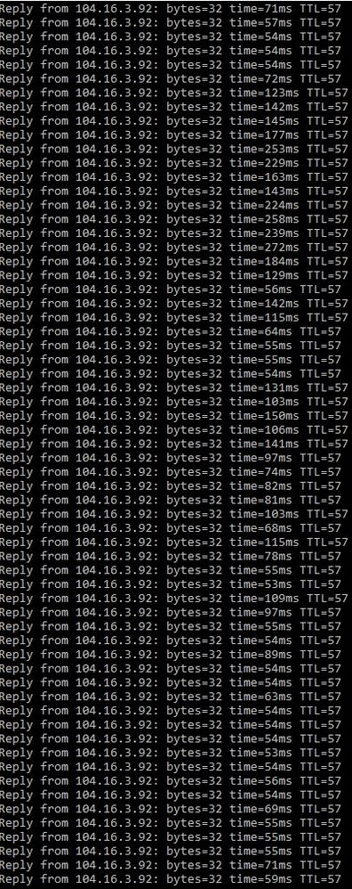

Tak, np teraz od 30 min nie ruszałem streamów i pingi wyglądają tak: Następne linijki przez 5 minut dają podobne wartości (50-70ms), a minutę temu znowu lecą tak jak w środkowej części zdjęcia (120-220). Specjalnie teraz wyłączyłem WiFi w routerze i jedynym urządzeniem w sieci jest mój komputer stacjonarny.1234.jpg
Fakt faktem, zapomniałem wspomnieć, że miałem podobne sytuacje przeszło 2 lata temu jednak na infolinii usłyszałem że "u nich jest w porządku, a ewentualne przeciążenia mogą się pojawić jak wieczorami więcej ludzi siedzi przy komputerze i z tym nic nie zrobimy". Więc nie jestem przekonany czy teraz coś się zmieniło 🙂
