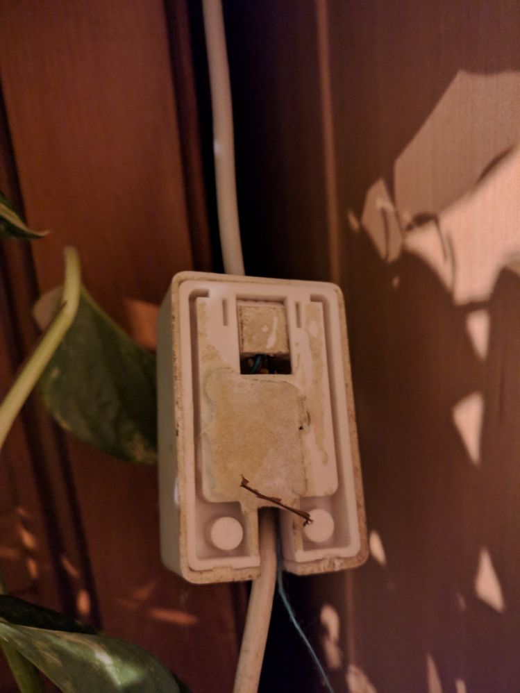

Sprawa ma się tak, jestem w praktyce po dwóch wizytach techników. Pierwsi byli wczoraj i sprawdzali tylko sygnał ale na zewnątrz, nie sprawdzali routera ani kabli i dlatego nie zauważyli żadnych problemów. Po ich informacji, że łącze będzie monitorowane, myślałem że sprawa jest zamknięta. Jednak dzisiaj w godzinach popołudniowych pojawił się samotny technik (wczoraj było dwóch), poinformował że w tej samej sprawie, jednak on wszedł na posesję i zaczął sprawdzać wszystkie połączenia z mojego domu, później oglądał router jak i kable. Co się okazało? W małym pudełku (dalej nie wiem za co dokładnie odpowiada), łączącym kable ADSL, jedna z końcówek kabla była lekko uszkodzona, przy każdym mniejszym ruchu kabla na mierniku technika zaczęły pojawiać się błędy.IMG_20170824_192800.jpg
  Facet wymienił uszkodzony kabel, coś tam jeszcze poustawiał i przynajmniej na razie problem zniknął. Nie wiem czy na stałe, ale póki co wygląda to obiecująco. Ping wygląda na stabilny, wahania w down/up są w granicach normy, co zauważyłem, ping nie skacze dramatycznie do góry podczas uploadu czegokolwiek (choćby zdjęcia na Facebooka), gdzie wcześniej potrafił sięgać 900ms na czas trwania uploadu.
Będę obserwował jeszcze przez następne dni całą sytuację, ale możliwe że problem został zażegnany.

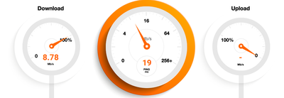

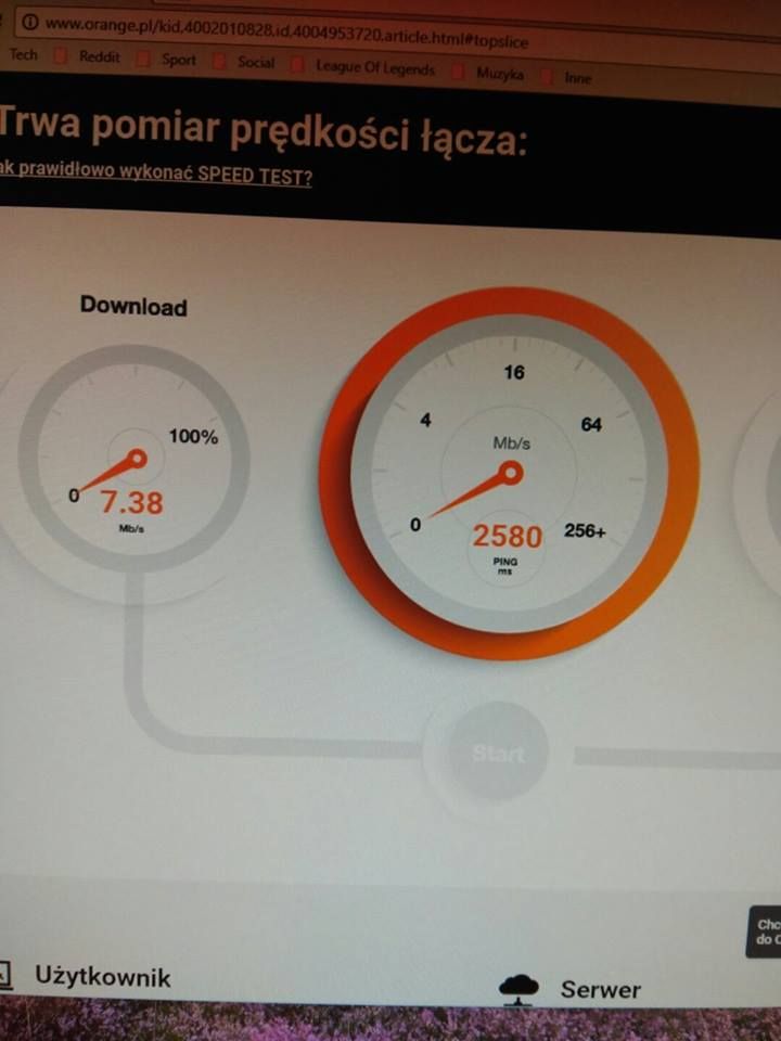

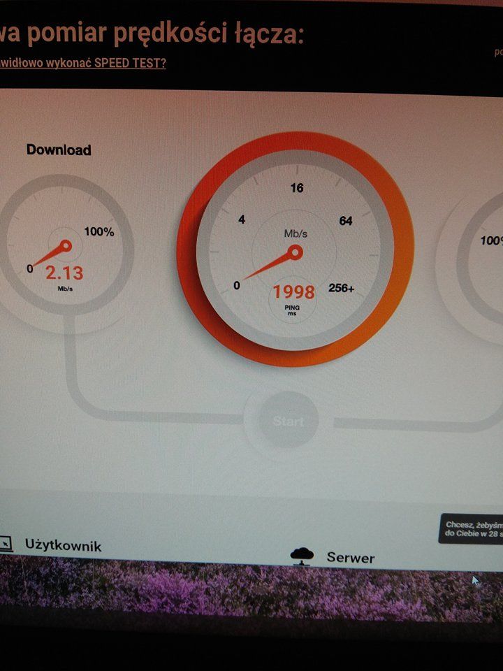

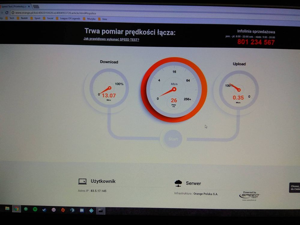

Po zmianie profilu portu, o ile sam down/up trochę się ustabilizował przez większość dnia, tak to co zaczęło dziać się z pingami, przechodzi ludzkie pojęcie.21360955_1535015519887825_262834083_n.jpg21361141_1535039893218721_2075684415_n.jpg21362123_1534804969908880_2075932181_o.jpg
Testy robione w przeciągu minuty po sobie. Zrobiłem nowe zgłoszenie 30 sierpnia, które przedwczoraj zmieniło status na "Wstrzymane:  W celu uzyskania szczegółowych informacji skontaktuj się z Doradcą."
Po kilku kontaktach z infolinią dostałem informację od konsultantki, której dyktowałem wartości z tych testów, ta poinformowała że przekaże je technikom. Niestety od wczoraj brak informacji od kogokolwiek, problem dalej występuje i dalej ma miejsce tylko wieczorami, teraz (23:00), na testach gładkie ~25 pingu

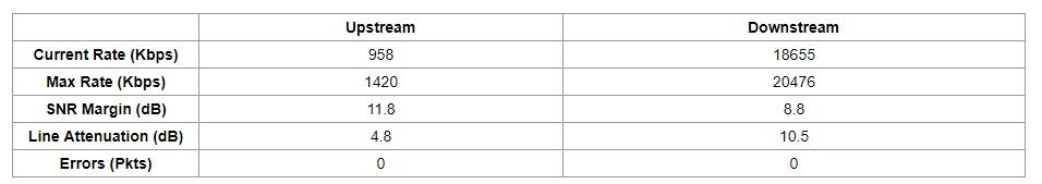

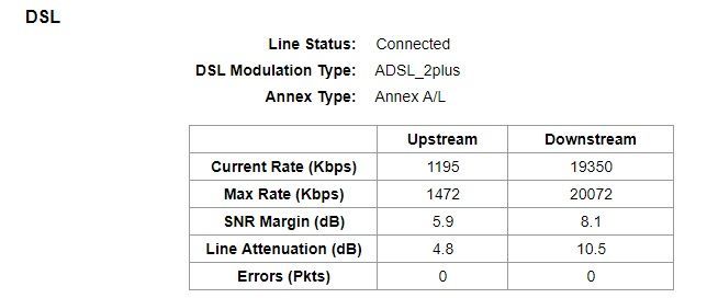

Od czasu zmiany profilu portu, tak zmieniły się parametry samego łącza:
PO:

Ogólnie lekko się polepszyly parametry, masz szansę na pelny upload jakby Ci to lepiej skonfigurowali. Tylko te skoki pingu, to oni muszą już monitorować przez co to występuje.

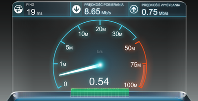

Przycięli wychodzące, router nie pokazuje błędów, a przydałoby się je widzieć. I co z tego przycięcie i tak nie pomogło.
Test pokazuje prawidłowo u mnie od 19-24.
Zielony pasek powinien być w miarę równy.

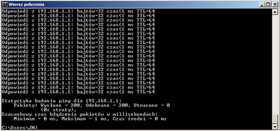

Jeszcze taki standardowy test do bramy, czy tutaj jest dobrze.
