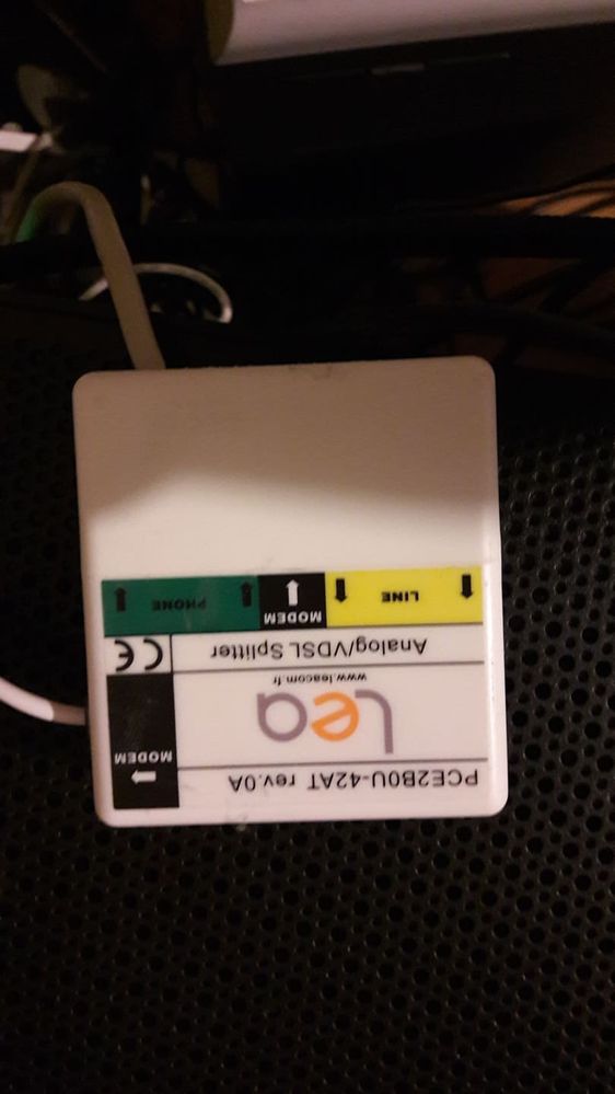

Zrywanie internetu neostrada
Znów wywaliło, błędów nie przybyło w tym momencie ... załączam zdjęcie.
Czy ja dobrze widzę, Linia telefoniczna jest wpięta do gniazdka PHONE, a modem do gniazdka MODEM, natomiast gniazdko LINE jest puste?
Jeżeli tak, to linia telefoniczna powinna być wpięta w gniazdko LINE, nie w gniazdko PHONE.
  • 13
Dokładnie tak jest.
To przepnij kabel lini telefonicznej do gniazdka LINE. Tak powinno być prawidłowo. Myślę, że to jest problem zrywania połączenia.
to jest tak zarobione przez techników, na stałe? nie mogę tego przepiąć. już tak jest 2 albo 3 lata 🙂
ja mogę tylko wypiąć te co jest w gniazdu od modemu co idzie do modemu (routeru pod dsl)
