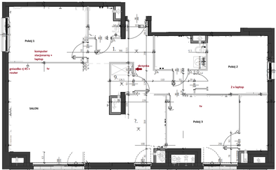

Zaplanowanie sieci w mieszkaniu
Tak wygląda topografia mieszkania w stanie od dewelopera.
Router mogę umiejscowić zaraz obok skrzynki, czyli centralnie, ale wtedy będzie otoczona ścianami ze wszystkich stron lub w salonie - co będzie lepsze?
Rozumiem, że dodatkowe kable do poszczególnych pokoi mają się zbiegać do położenia routera?
W pokojach planuję dać wzmacniacze sygnału podpięte do nowych kabli.
"Należy zapewnić miejsce na przełącznik." - o jakim przełączniku mowa?
@markotny https://allegro.pl/listing?string=przełącznik%20sieciowy%20%2F%20switch
Mają się zbiegać do wspólnego miejsca, najlepiej do skrzynki. Będzie w niej miejsce aby wcisnąć mały switch + ONT. Router pewnie się już nie zmieści. Można go wtedy dać po skrętce do salonu (tam gdzie zaznaczyłeś) a pokoje po prawej obsłużyć bezprzewodowo za pomocą dodatkowego AP (nie wzmacniacza) umieszczonego w korytarzu na styku drzwi. Dać go na przykład na podwieszanym suficie i zasilić przez PoE.
