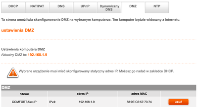

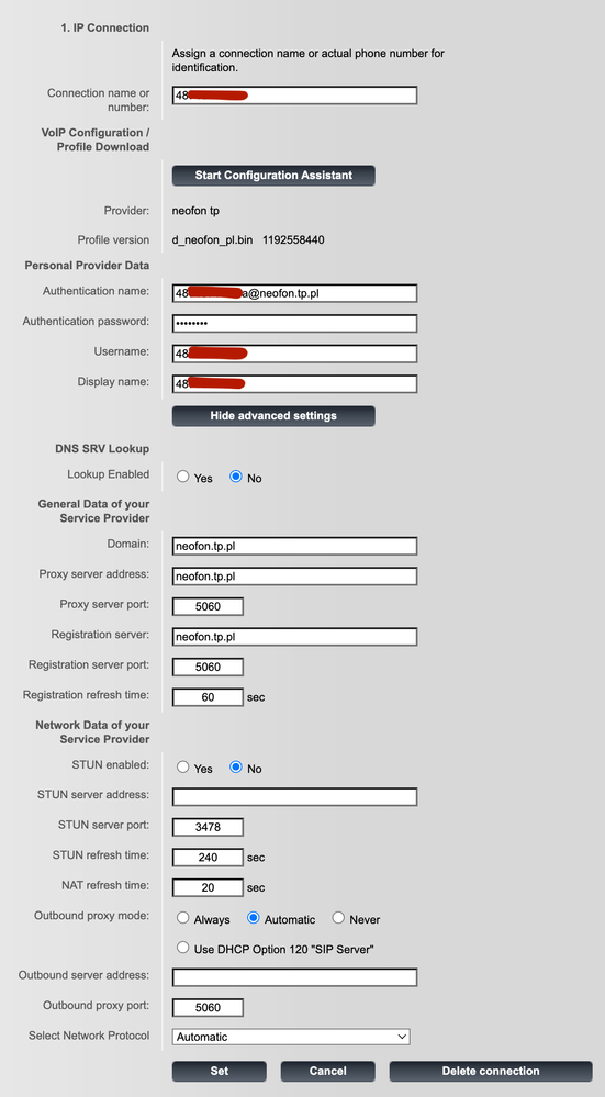

Witam, czytałem już sporo takich wątków, jednak zawsze ktoś ma inny problem. Mam światłowód z Orange z Funboxem 3.0, który wisi sobie w przedpokoju nad drzwiami w skrzynce, więc chcę podpiąć Gigaseta normalnie pod sieć LAN i skonfigurować VoIP. Wcześniej uzyskałem hasło przez BOK i zweryfikowałem że działa to na aplikacji mobilnej (Softphone na iOS). Moja sieć wygląda następująco:
FB3 -> AP1 (Asus w trybie bridge) -> AP2 (Asus w drugim pokoju, rozszerza sieć w trybie mesh) -> Gigaset 5xx IP. Wszystkie połączenia po kablu, FB3 ma w ogóle wyłączone WiFi, korzystam jedynie z WiFi z moich urządzeń Asusa, ale tutaj nie ma to wpływu bo baza Gigaset i tak jest wpięta kablem UTP.
Konfiguracja Gigaseta jak na załączniku.
Od początku miałem problem z konfiguracją, w sensie wyświetlał się błąd "Registration at provider failed", kombinowałem z ustawieniami Gigaseta, dodawałem "a", "b" itp w nazwie użytkownika, upewniłem się że w międzyczasie wyłączyłem rejestrację w apce mobilnej Softphone, żeby nie było jakiejś kolizji. W końcu w ustawieniach FB3 włączyłem DMZ:
I udało się, Gigaset się zarejestrował. Pomyślałem że miał problem z NATem, choć nie wiem jaki to może mieć wpływ skoro działa to normalnie z aplikacji mobilnej na telefonie, który korzysta z WiFi i tego samego routera (FB3). No ale dobra, zostawiłem to tak jak jest. Działało 2 dni i dziś rano widzę że znowu registration failed. Nic nie było zmieniane w konfiguracji w międzyczasie.

Rozwiązanie z DMZ jest złe, bo nie wszystkie protokoły muszą do DMZ docierać. Skoro smartfony działają przez SIP bez tego, to coś w ustawieniach tej bramki musi być nie do końca tak. Niestety nie pomogę w konkretach, bo nie mam tego sprzętu. Choć ja bym chyba ustawił też "outbond proxy". IMHO żadne operacje na modemie (VLAN, porty) nie są potrzebne.

Dzięki @j131, usunąłem bazę Gigaseta z DMZ i numer się zarejestrował (nie ruszałem żadnych innych ustawień). Nie wiem na jak długo to pomoże, ale rozwiałeś moje wątpliwości z DMZ, VLAN i dobry tip z tym sprawdzeniem diody statusu VoIP 🙂 Ogólnie skłaniam się również do podłączenia tej bazy do FB bezpośrednio i używanie Gigaseta jako telefonu analogowego, pewnie mniej problemów z tym będzie.
