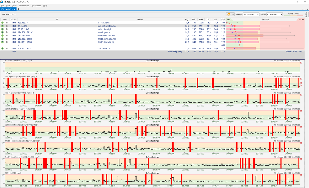

Hej, borykam się z problemem utraty pakietów w godzinach 15/16-23? Problem został już zgłoszony a także jest "naprawiany" od miesiąca. Technicy sugerują że problem jest u Telii, jednak ja zaczynam już powątpiewać, dlatego pobrałem program który jest w stanie pokazać mi ping a także utracone pakiety do serwerów na których "próbuje grać". I tu moje pytanie czy da się coś z tym zrobić? Problem występuje już od dłuższego czasu. 123.png123.png

Jak widać problem zaczyna się już w ich sieci.. więc to nie problem telii.

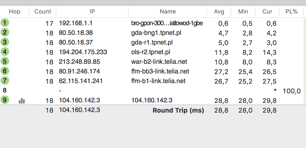

@Pitso Na światłowodzie od Orange problem nie występuje, widzę że mam trochę inną trasę(router tpnetu z Gdańska i Olsztyna, a nie Łodzi - zrozumiałe), ale host war-b2-link.telia.net ma ten sam adres IP co u Ciebie. Strat nie ma.

@BORAX Może u mnie wykazuje strate na tym ze względu na wcześniejsze węzły? Ew. dlatego że łącze się z ffm-bb4-link.telia.net gdzie ty jesteś podłączony pod bb3 😜
Nie należy się wzorować pingiem na tym, bo w sumie pobierałem coś. Różnica pingu podczas utraty pakietów a podczas normalnego łącza to jakieś ~15ms. 12345.png12345.png
 Tu jak wygląda łącze z "rana". Ping nieważny ponieważ oglądałem youtube w 1080p.

Dołącz screeny do reklamacji, ewidentnie sieć ich nie wydala w godzinach szczytu.Zaznacz, że to nie znany problem z telią, bo gubione pakiety zaczynają się już w ich sieci.
