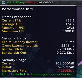

Dosłownie przed chwilą udało mi się uchwycić moment "czkawki" do Blizzarda.
Na Orange coś takiego zdarzyło mi się raz na 2 lata, a w Netii codziennie minimum kilkanaście razy.
Właściwie teraz NIE DA się grać w ogóle, próbowałem sprawdzić pocztę w grze i czekałem prawie minutę ... w międzyczasie pingi w grze skoczyły do ponad 3000 ms

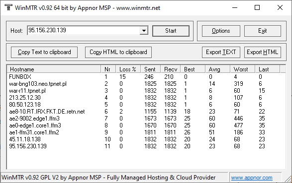

Tak to wygląda jak puściłem na dłużej winmtr z pingami co sekundę :

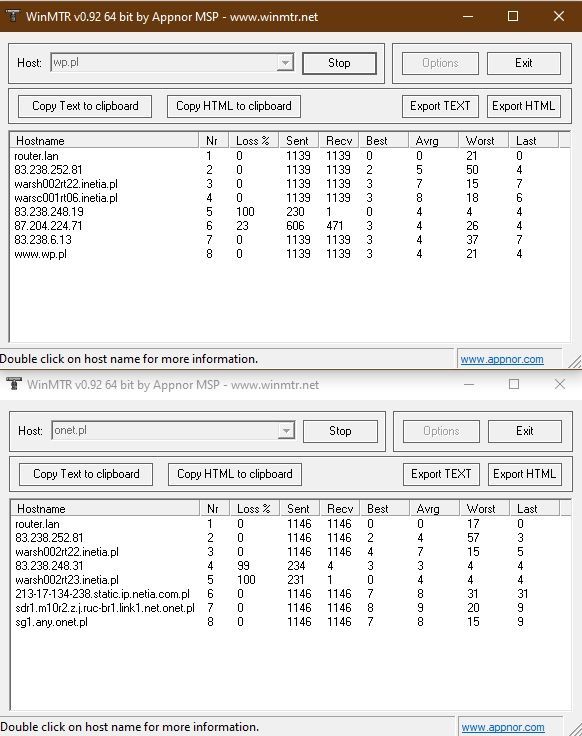

W tym samym czasie po Polsce nic się nie dzieje:

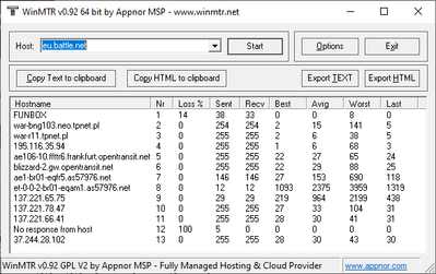

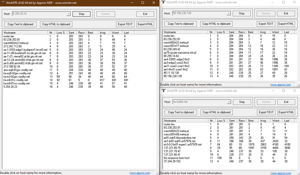

Właśnie udało mi się uchwycić największą ciekawostkę wieczoru, puściłem jednocześnie pingi do eu.battle.net i dwóch losowy wybranych serwerów CS jeden w Niemczech a drugi we Francji, w identycznym momencie do 3 serwerów były utraty pakietów, a po Polsce nic.

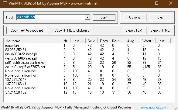

I żeby nie było, że jestem gołosłowny - w Orange do battle.net również idzie przez Equinix Frankfurt - i możesz mi na słowo nie uwierzyć, ale zobacz:
Skoki pingów występują na tej trasie również w Orange - nie ma jednak utraty pakietów - chociaż przypuszczam, że to dlatego, że jest godzina prawie 15 w niedzielę 🙂 Wczoraj mogłem sprawdzić właściwie. Ogółem Battle.net ma problemy u większości dostawców na pewnych węzłach - kwestia routowania pakietów do nich.
Co do hosta 95.156.230.139 - zauważ, że na trasie do niego nie ma żadnych strat pakietów - a zaczynają się one, mimo stabilnego opóźnienia już na hoście docelowym. To nie jest wyznacznik zapchanego wyjścia na świat - mówiąc obiektywnie.
Tak samo host 5.254.20.23 - po wejściu do sieci voxility zaczynają się problemy. Do niego niestety nie wstawię WinMTR bo nie odpowiada host docelowy, ale idzie przez Telię.
Natomiast do 95.156[..]:
Także jak widać jest i lepiej i nie lepiej w Orange. To jest loteria. Dla mnie większość ruchu i tak jest w stanie zostać w kraju - Discord, Facebook, Google, Valve i lokalne serwery na których gramy ja i mój brat.
