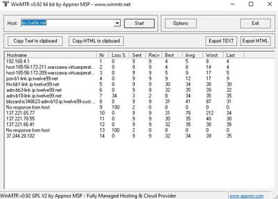

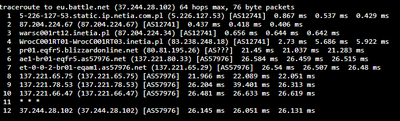

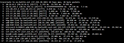

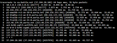

Ta trasa nie wyglądała tak zawsze ? Całkiem ok ping do Amsterdamu bo z tego co wiem to tam są ulokowane serwery blizarda.
