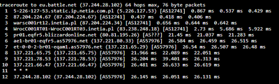

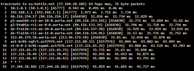

Długość trasy nie ma większego znaczenia jeżeli styki nie są przeciążone popatrz na UPC, Vectre i netie trasy są albo takie same albo nawet dłuższe.
