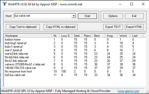

Witam wszystkich,
Jak również u mnie pingi lecą przez war-b2-link.telia.net... Dla mnie i znajomych to wielki ból, gdyż pogrywamy w gierki FPS a pingi skaczą i połączenie w całości jest niestabilne.
Jestem podpięty do sieci Światłowodem poprzez operatora, który dzierżawi łącze od Orange.
Z tego co zdążyłem teoretycznie sprawdzić to trasa do Niemiec wygląda u mnie tak:
***-Kraków-Warszawa-Szwecja-Ashburn(USA-Virginia)-Szwecja-Niemcy(Druga strona)-Francja-Włochy-Niemcy (Docelowy Serwer)
Z tego co idzie zauważyć routing jest masakryczny, że pingując Niemcy lecimy przez Stany...
Wielka szkoda, że większość operatorów właśnie podpięta jest pod linie Orange.
Mój Tracert:
Tracing route to hosted-by.hiperz.com [148.251.247.241]
over a maximum of 30 hops:
1 <1 ms <1 ms <1 ms 192.168.1.100
2 5 ms 7 ms 7 ms ##3.2#.1#7.##4
3 * * * Request timed out.
4 6 ms 5 ms 5 ms 8#.51.0.1##
5 15 ms 12 ms 10 ms war-r1.tpnet.pl [194.204.175.61]
6 133 ms 133 ms 135 ms war-b2-link.telia.net [213.248.89.85]
7 139 ms 141 ms 140 ms hbg-bb1-link.telia.net [213.155.130.104]
8 137 ms 137 ms 135 ms hbg-b1-link.telia.net [213.155.135.83]
9 140 ms 141 ms 144 ms hetzner-ic-326012-hbg-b1.c.telia.net [213.248.70.1]
10 140 ms 141 ms 141 ms core12.nbg1.hetzner.com [213.239.245.25]
11 143 ms 143 ms 149 ms core23.fsn1.hetzner.com [213.239.203.122]
12 147 ms 148 ms 149 ms ex9k2.dc10.fsn1.hetzner.com [213.239.229.58]
13 143 ms 145 ms 143 ms hosted-by.hiperz.com [148.251.247.241]
Trace complete.

Po pierwsze: to nie telia ma problem, tylko Orange, bo wykupili za małą przepustowość.
Po drugie: @Wojcieszko po co wklejasz link do Orange Gamers, żeby bardziej w tym momencie pogrążyć firmę, bo nie rozumiem? Wszystko pięknie tam napisane, najlepsze połączenia ze znanymi grami, a do serwera CS:GO, od oficjalnego Valve ludzie mają po 150+ms..
Po trzecie: @Artur, @Wiktor, @HypsteRT czy kto tam jeszcze może udzielić informacji w sprawie tego problemu, dlaczego nie reagujecie i chociaż nie stonujecie tej niemiłej atmosfery w temacie, chociaż jakieś info czy coś działacie, czy coś zgłoszone wyżej w tej kwestii.

@-brtk-Oczywiście że tak, Orange ma problem z telią, a skoro telia jest droga i nie chcą płacić za większy transfer to może wypadałoby się rozejrzeć za innym, tańszym węzłem (co nie znaczy gorszym), zapłacić tyle samo i mieć 100% jakości zamiast 0? Pisałem już o tym wiele razy.
Co do niemiłej atmosfery - uważam że i tak jesteśmy bardzo kulturalni i piszemy grzecznie porównując do skali problemu który występuje od bardzo długiego czasu i który uniemożliwia korzystanie z internetu na przyzwoitym poziomie. To że od 18 do 22 prawie co drugi dzień ping podskakuje o 200% to pikuś i wielu ludzi to już olewa, lecz ostatnie dni to jednak trochę za dużo i ludzka cierpliwość też ma swoje granice.
Gdybym pokazał swój ping Niemcowi, Francuzowi czy Holendrowi i powiedział że mam światłowód to by mnie wyśmiał i uznał za klauna, albo by się dopytywał skąd jestem i z jakiej sieci korzystam. Cóż, takie rzeczy tylko w Orange w Polsce. W innych krajach Orange śmiga ładnie, ale nie u nas...

Problem u mnie zaczyna się już od 8 rano dziś 🙂 ping oscyluje między 80-120 do europejskich serwerów, po
17 do berlina wynosi 160+ http://www.speedtest.net/pl/result/7014134326
Najgorszy dostawca internetu w kraju :), taki ping to miałbym u konkurencji łącząc się do ameryki a nie do sąsiedniego kraju.
Składam skargę do UOKIK i staram się rozwiązać umowę, nie zamierzam kolejnego roku czekać jak 2 lata temu kiedy przez parę miesięcy problem był bardzo podobny.
