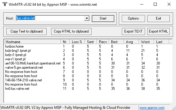

Bo znajomy ze Szwecji ma niższe opóźnienie do hosta przed serwerem (Szwecja ma bardzo duże obicie światłowodem po kraju i dobre połączenia, stąd mają takie ładne opóźnienia wszędzie), a tutaj widać, że na ostatnim hopie podbijany jest ping.
U mnie prawie wszystko idzie przez NL ale pingu jakoś mocno to nie podbija. Tak mają aortę skonstruowaną. Jeszcze mają we Frankfurcie styk aorty, ale opóźnienie takie samo.. Emotikon: zakłopotany

Wiadomość zawiera obraz
Co do lux.valve.net - ja mam wyższy ping we Frankfurcie niż Ty, i to na światłowodzie mając 6 ms na wyjściu z Warszawy.
