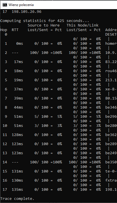

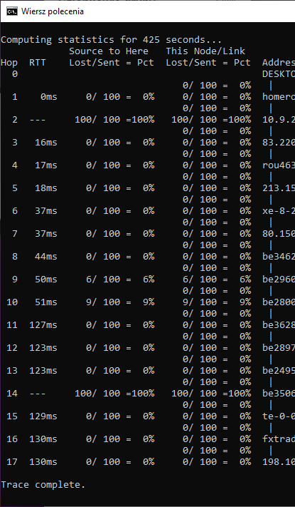

Z T-Mobile jest lekka strata do 198.105.26.96

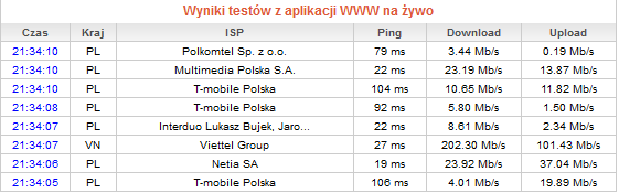

Ja jestem w szoku jakie dobre połączenia mają z Wietanamu do Polski.
Bo w Orange co raz gorzej patrząc na mój ostatni test.
