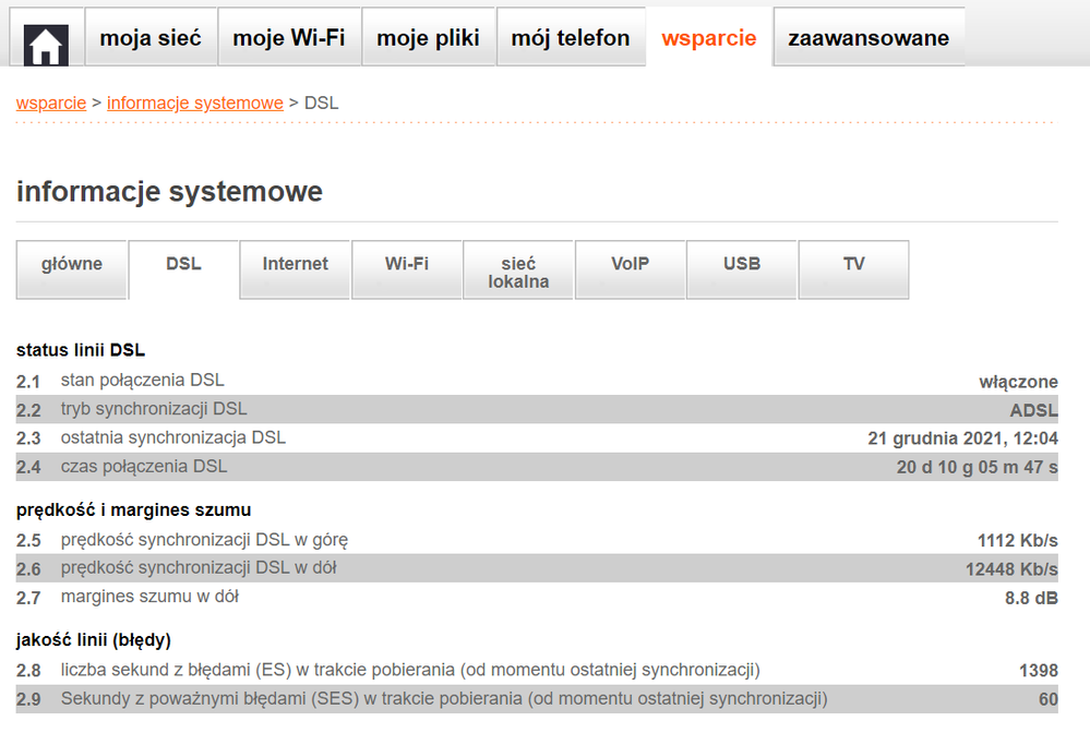

u mnie jest tak

@artizi synchronizacja linii na 12Mbit/s oraz spora ilość błędów. Raczej nie masz co liczyć na większą prędkość niż to co obecnie masz.
Żeby cokolwiek przyspieszyć, trzeba by było najpierw poprawić linię, co będzie trudne do wykonania, bo Orange zaprzestał i westycję w miedź.
Jeżeli dobrze działa obecny internet poza niską prędkością, nic bym nie kombinował.

Jak na 20 dni (!) połączenia DSL to tych błedów nie jest znowu tak dużo. Jeśli te parametry są stabilne to IMHO nie warto ruszać, lepiej nie będzie.

Najlepiej i tak kupić sobie jakiś modemorouter ADSL do 50zl i podłączyć zamiast Funboxa. Będą parametry jak tłumienie linii na tacy podane. Wtedy wyliczysz sobie odległość kalkulatorem ADSL.
Błędów wcale tak dużo nie ma patrząc z tej perspektywy, że synchronizacja ma 20 dni.
Błędy mogą się pojawia przez kable na zewnątrz, a może poprawić nawet przeczyszczenie styków w gniazdku w domu. Tutaj już trzeba samozaparcia do poprawy.

@artiziUwaga nr1-zaznaczyłeś abstrakcyjne rozwiązanie problemu.
Uwaga nr 2- jest o co powalczyć. Po czym sądzę? Masz pełną synchronizację dla profilu 10Mb/sek
Na 20 dni to żadne błędy. To ADSL, gdzie wszystko ma wpływ na Powstawanie błędów. Technologia najbardziej na nie wrażliwa, więc nie dziwne. Tym bardziej, że poważnych jest niewiele. SNR jest dość dobry, więc może warto spróbować...Nie ma co liczyć na jakieś ogromne zmiany, ale o 20Mb/sek można zaryzykować. Tym bardziej, że nie znamy tłumienia i może się okazać, że i VDSL pójdzie na jakąś dolną granice prędkości-tu liczy sie upload

Szybkość Internetu
@artizi najlepiej  ustali to technik podczas wizyty w domu. Ma możliwość testowo podnieść  prędkość i sprawdzić jak wtedy zapina  się modem.  Będzie tez znał wszystkie parametry liniowe
