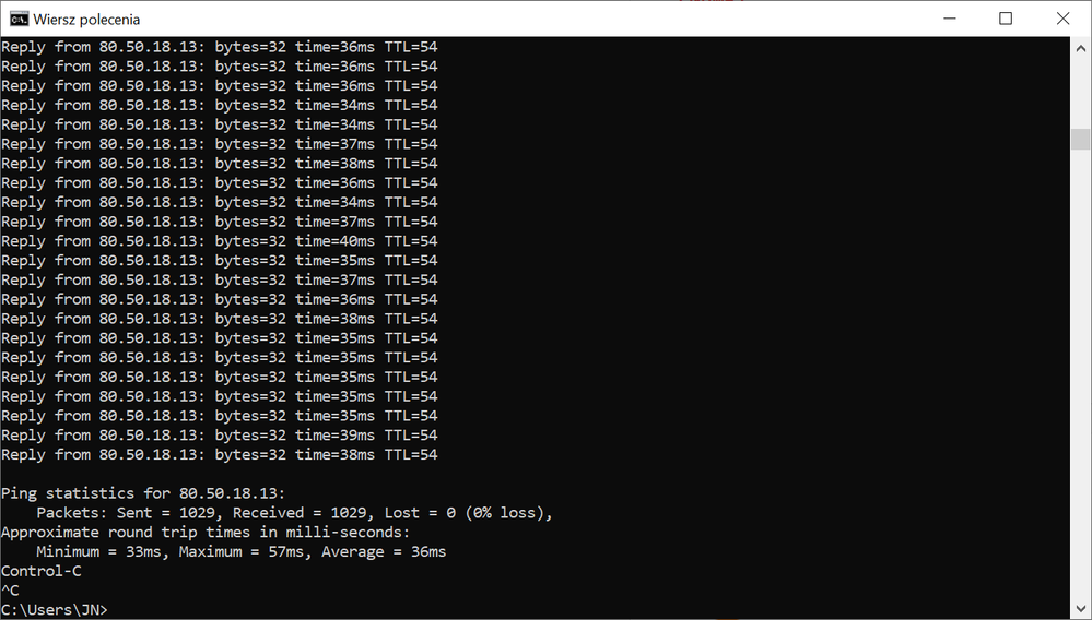

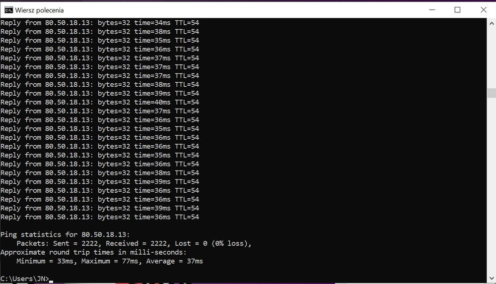

@jaryn tu też nie ma niczego strasznego. Ping jest ok. Musisz podać na jakim adresie tak mocno Ci skacze ping.

@mardernapisał(-a)
Jak widać ode mnie nie skacze jak u @genggar
