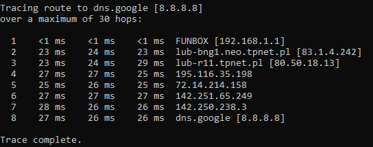

Mój problem dotyczy usługi internetu stacjonarnego o prędkości do 80mb/s. Od około trzech tygodni borykam się ze skokami opóźnień (na wszystkich urządzeniach, na kablu i wifi). Występują one w różnych odstępach czasu, pomiędzy 1-5 minut, w których opóźnienie sięga 700ms i trwa około 2-3 sekundy. Jest to dosyć irytujący problem, który przeszkadza najbardziej w grach online, wideorozmowach oraz oglądaniu transmisji na żywo. Z mojej strony został wymieniony FunBox 2.0 na nową jednostkę w salonie orange, kable ethernet, oraz kabel od splittera VDSL. Wizyta technika nie pomogła, został wymieniony splitter, jakieś złącza w skrzynce na słupie i według technika wszystko jest w porządku. Szukałem różnych rozwiązań, wymuszałem ipv4, sprawdzałem inne urządzenia bez skutku. Po sprawdzeniu ścieżki połączenia do dns Google zacząłem pingować jednocześnie 2 adresy orange w celu sprawdzenia czy tutaj też występuje problem. 330935294_577597810935496_3765743176843500047_n.png331527635_695862698888745_4275313963713683478_n.png
Wygląda to tak, jakby problem powstawał pomiędzy miejską centralą(?) a następnym adresem. Nie sądzę, aby były to przeciążenia sieci, ponieważ takie same rezultaty uzyskuję rano, wieczorem oraz w nocy. Możliwe jest też, że całkowicie źle to interpretuję, dlatego proszę o pomoc. Nie wiem w jaki sposób jeszcze mogę to zgłosić, gdyż moje dotychczasowe starania w salonie orange czy też rozmowa z technikiem nic nie dały. Dodam jeszcze, że wcześniej nie było najmniejszych problemów, internet przez wiele lat był bardzo stabilny. Pingi może nie były najniższe (30-50ms) w zależności od lokalizacji serwerów, ale za to były stałe.

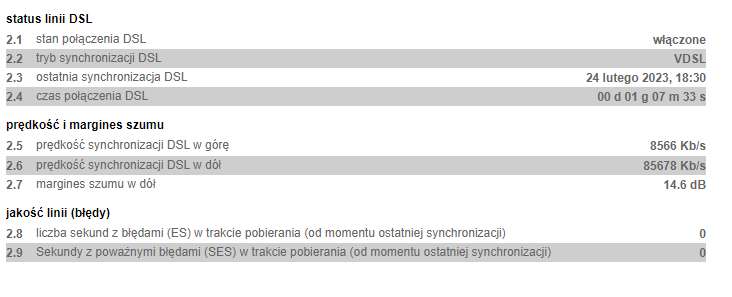

Na koniec załączam zdjęcie z zakładki DSL routera:328623572_1283207678950219_5018238868807236862_n.png

Na tych obrazkach które pokazałeś nie ma nic alarmującego. Wręcz przeciwnie, wszystko wygląda doskonale. Jeśli problem pojawia się sporadycznie, to trudno będzie go zdiagnozować a jeszcze trudniej naprawić.

@genggar  parametry liniowe ok. Pozazdrościć. Jedno co bym zrobił, to ewentualnie porozmawiał z technikiem o weryfikacji portu na centrali i ewentualnie wymienił go na kartę IP i w miarę mało obciążoną. Na analizę ruchu na węzłach raczej przy VDSL nie masz co liczyć...
