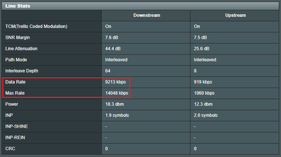

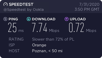

Opłaca się dzwonić do Orange czy powiedzą że nic nie mogą zrobić? Neostrada do 20 Mbps jak coś.

@throwawayacc7  wykonaj certyfikowany pomiar i zgłoszenie zrób, https://pro.speedtest.pl

Neostrada do 20 Mbps na umowie? Czy neostrada do 20 Mbps po uwolnieniu linii? W pierwszym przypadku mniej niż 10 Mbps nie możesz mieć, więc jest już powód do wszczynania alarmu. W drugim nie wiem (sprytny trik wobec klientów, bo mogą mieć i 1 Mbps).
Synchronizacja jest dokładnie na tyle, co wyciągasz. Zobaczy to każdy kumaty konsultant, więc żadne speedtesty tego nie podniosą. Tylko zgłoszenie. Bardzo duża odległość (patrząc na tłumienie), więc obstawiam, że nie sprzedaliby do 20 Mbps...

Cześć. Zgłosić zawsze warto. Pomiar certyfikowany wykaże czy ten wyżej był wykonany poprawnie. Czy np coś nie "kradło" pasma w czasie testu. Taki zawsze warto zrobić. Widzę że nie używasz modemu Orange. Jeśli masz go gdzieś w pudełku, podłącz i zrób testy. To da wiedzę o Twoim modemie i o łączu. Jakie jest tłumienie i SNR. Oraz podpowie max bitrate i synchronizacja z centralą. Podeślij wyniki, popatrzymy

Jedynie to można zweryfikować, czy tłumienie wynika z długości linii. Miałem u klienta przypadek, że  linia miała duże tłumienie, była stabilna, a odległość wskazywała, że tłumienie powinno być dużo niższe. Klient przez parę lat miał taki stan linii. Z 2Mb/s na 10Mb/s. mu podskoczyło po naprawie.
