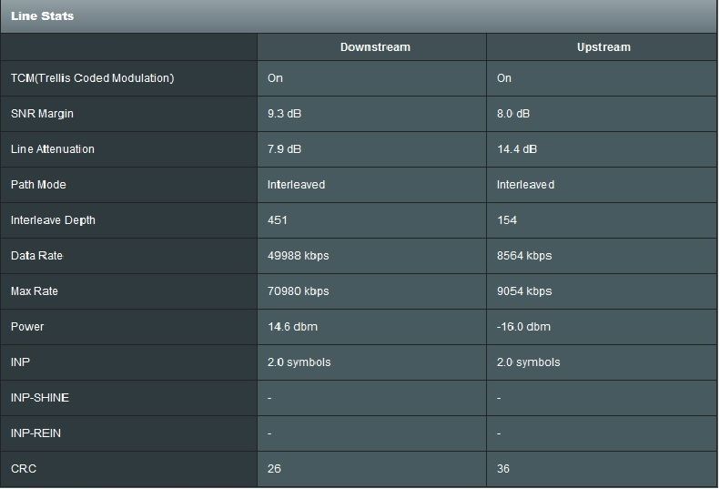

Poniżej wklejam parametry mojego łącza

P.S. parametry łącza (przynajmniej dla mnie - może coś źle mi się ładuje) są z tego obrazka nieczytelne, gdyż jest on zbyt mały. Jednak na 20000% problemem nie jest samo łącze.

Błędy CRC są, ale nie ma podane w jakim czasie wystąpiły, dlatego trudno się odnieść. Masz również własny modem VDSL...ale nie to jest "problemem"

A z tymi błędami CRC da się coś zrobić? Z czego to może wynikać i warto zgłosić na infolinię?

Nie wiadomo w jakim czasie powstały te błędy (są to błędy liniowe), więc nie mam pojęcia czy warto im się przyjrzeć
