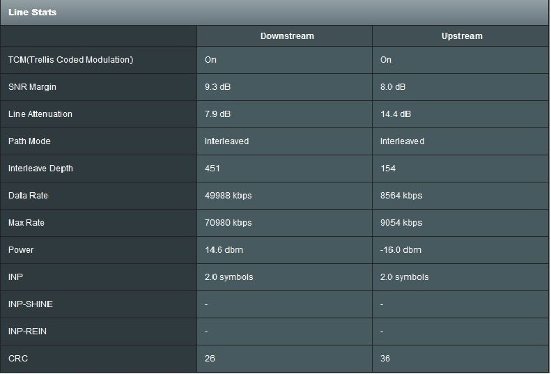

posiadam internet domowy od Orange z opcją do 80 Mb/s. Lubię często słuchać radia przez internet
Ostatnio zauważyłem, że w ciągu dnia słuchanie jakiejkolwiek stacji mającej nawet 128 kbps z zagranicy powoduje, że dźwięk dostaje czkawki i przeskakuje, tak jakby internet gubił pakiety. Późnym wieczorem sytuacja jako tako wraca do normy...
Zaznaczam, że nie jestem graczem, nie wykorzystuję nadmiernie łącza, po prostu dziwi mnie to, że ciągu dnia moja "neostrada" ma problemy z biegłym odtwarzaniem sygnału radia na poziomie nawet 320 kbps.
Co dziwne, zauważyłem, jeśli próbuję słuchać w ciągu dnia jakiegokolwiek radia przez stronę, która ma wbudowany swój player (dla przykładu fmstream.org), problem z dźwiękiem w ogóle nie występuje. Dopiero, gdy wklejam bezpośredni link do jakiejś stacji np. w Winamp, zaczynają się pojawiać problemy.
Słucham radia, albo próbuję słuchać przez kabel, nie po wifi 😉
Nie mam większych problemów z oglądaniem za dnia Netflixa, czy YouTube, to dlaczego nie da się posłuchać zwyczajnie radia przez internet nadającego z prędkością maks. 320 kbps ?
Czy to aż tak wiele? Czy ktoś na forum, mógłby się przyjrzeć sprawie?
Poniżej wklejam parametry mojego łącza
Pozdrawiam 🙂

P.S. parametry łącza (przynajmniej dla mnie - może coś źle mi się ładuje) są z tego obrazka nieczytelne, gdyż jest on zbyt mały. Jednak na 20000% problemem nie jest samo łącze.

Błędy CRC są, ale nie ma podane w jakim czasie wystąpiły, dlatego trudno się odnieść. Masz również własny modem VDSL...ale nie to jest "problemem"

A z tymi błędami CRC da się coś zrobić? Z czego to może wynikać i warto zgłosić na infolinię?

Nie wiadomo w jakim czasie powstały te błędy (są to błędy liniowe), więc nie mam pojęcia czy warto im się przyjrzeć
