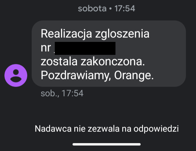

Powoli zaczynam świrować: dzwonię ze zgłoszeniem kolejnego przerwania (chyba w sobotę) a babka mi mówi, że odwołałam techników (????!!!!!). Ja jej, że absolutnie nie i że dostałam sms, że zajmują (cokolwiek to znaczy....) się awarią... serio czuję się jak w Dniu Świstaka..... co jakiś czas muszę przechodzić od nowa to samo....jak nie wyląduję w wariatkowie to będzie cud 😕 😕 :/. co jakiś czas dostaję smsy z orange, że zajmują się awarią a nikt nigdy nie zapytał (i chyba nie sprawdził) czy to co robią przynosi jakieś rezultaty...najbliżej mam Drewnicę więc paczki mile widziane 😕 😕 😕
screen z teraz
Przerywanie internetu w neostradzie
Smsy dostaję z 2 różnych  numerów. Wychodzi na to, że albo ja albo oni mają rozdwojenie jaźni...zwróćcie uwagę na daty i godziny smsów.
I oczywiście ja nigdy niczego nie odwołuję bo nie jestem w stanie przewidzieć czy będzie kolejne rozłączenie czy nie...
Pamiętajcie!!! paczki do Drewnicy!!!
*Usunięto numer zgłoszenia z obrazka - moderator Wojciech.
