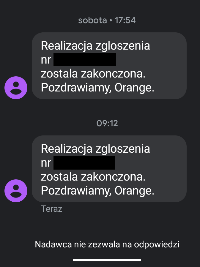

hmmmmm.
Jeśli nie ogarniają i dwa razy wysyłają dokładnie tego samego smsa to czy nie za wiele wymagam czyli nieprzerywanego neta???
zobaczymy na jak długo usługa została zreperowana.

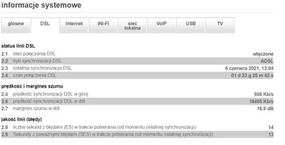

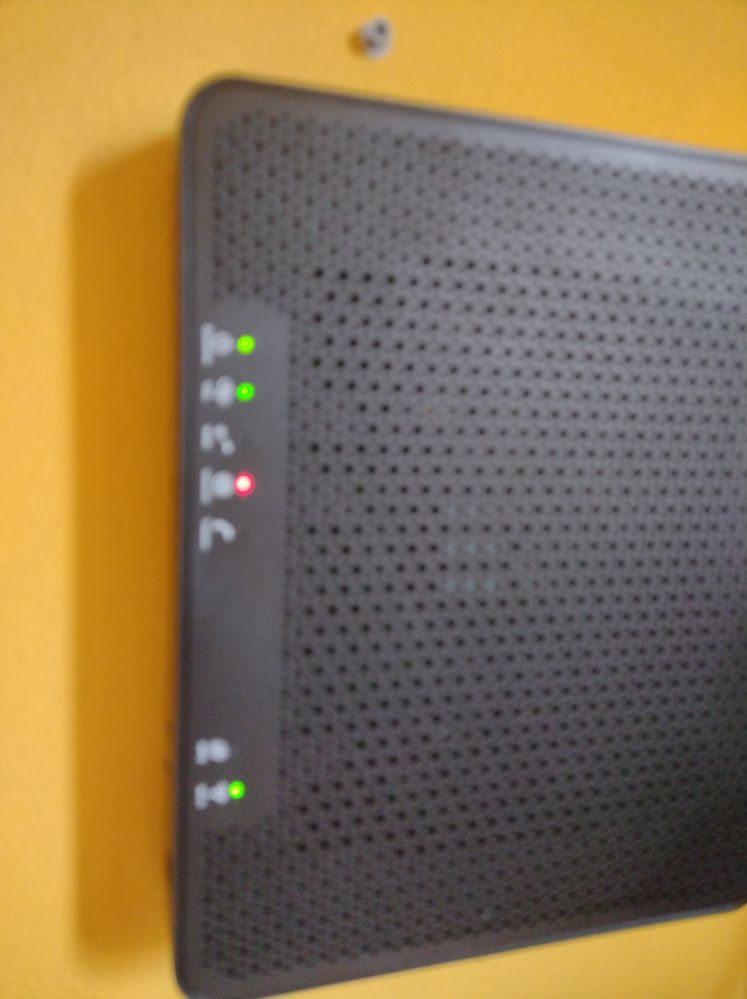

długo się nie nacieszyłam zreperowaną usługą: 12.25 na 2 minuty nastąpiło przerwanie - jakaś zmiana jest: z 1 minuty przeszło na 2 bez neta...nie wiem czy do końca o taką naprawę mi chodziło...
screen po rozłączeniu. nagrałam też filmik z miganiem lampki ale tu nie można wstawić 😕

@AnonimI znów linia stabilna (bez błędów), ale sesji brak...I znów sugeruję wymianę portu 🙂
