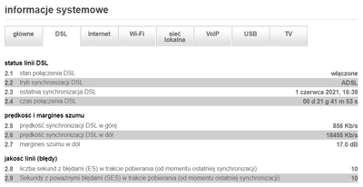

@Anonim na początek załącz zrzut z menu modemu- parametry łącza DSL

@Anonim  z linii nic nie wynika. Zdaje się ok. Błędy symboliczne. Mierzysz po wifi czy po kablu kiedy zrywa???
