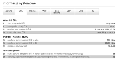

@AnonimNie ma przyrostu błędów-ok. SNR spory zapas, więc i linia chyba nie wariuje..

Powoli zaczynam świrować: dzwonię ze zgłoszeniem kolejnego przerwania (chyba w sobotę) a babka mi mówi, że odwołałam techników (????!!!!!). Ja jej, że absolutnie nie i że dostałam sms, że zajmują (cokolwiek to znaczy....) się awarią... serio czuję się jak w Dniu Świstaka..... co jakiś czas muszę przechodzić od nowa to samo....jak nie wyląduję w wariatkowie to będzie cud 😕 😕 :/. co jakiś czas dostaję smsy z orange, że zajmują się awarią a nikt nigdy nie zapytał (i chyba nie sprawdził) czy to co robią przynosi jakieś rezultaty...najbliżej mam Drewnicę więc paczki mile widziane 😕 😕 😕
screen z teraz

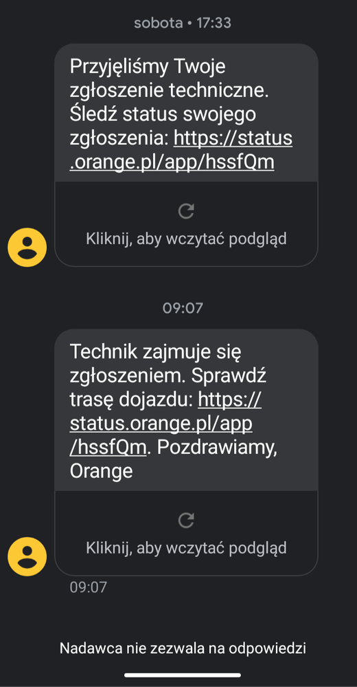

Przerywanie internetu w neostradzie
Smsy dostaję z 2 różnych  numerów. Wychodzi na to, że albo ja albo oni mają rozdwojenie jaźni...zwróćcie uwagę na daty i godziny smsów.
I oczywiście ja nigdy niczego nie odwołuję bo nie jestem w stanie przewidzieć czy będzie kolejne rozłączenie czy nie...

@AnonimDalej zero przyrostu błędów- ok.Co zaś to SMS-ów? Dwa równoległe zgłoszenia?

Na razie nie masz przyrostu błędów. Może gdzieś masz nieszczelność w instalacji w środku albo na zewnątrz i podczas brzydkiej pogody zrywa połączenie. Tutaj już technik musi szukać źródła problemu. Ale tak jak pisałem wcześniej, DLM ustawiło ci prędkość na sztywno i masz zapas SNR na większą prędkość. Jest jest ok, to prędkość powinna być zmienna z każdym restartem połączenia/routera i ustawiać największą możliwą prędkość w danym momencie do danego SNR Martin, w Orange jest to 6/8dB.

@agat13 nie wiem przecież - rozmawiając przez telefon - co ci ludzie tam piszą i co zgłaszają - ja dzwoniąc za każdym razem opowiadam historię od początku bo przecież oni zaczynają często od tekstu, który tu już cytowałam. Nie wiem też przecież co oni widzą przed oczami jak ze mną gadają :/. Więc nie mam pojęcia co kto zgłasza i na ile zrozumiał to co mu opowiadam, tak?
