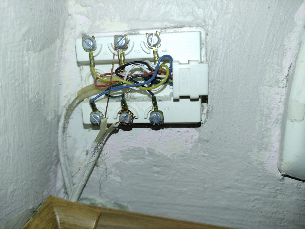

Przeklęta awaria - Neostrada - Funbox 2.0

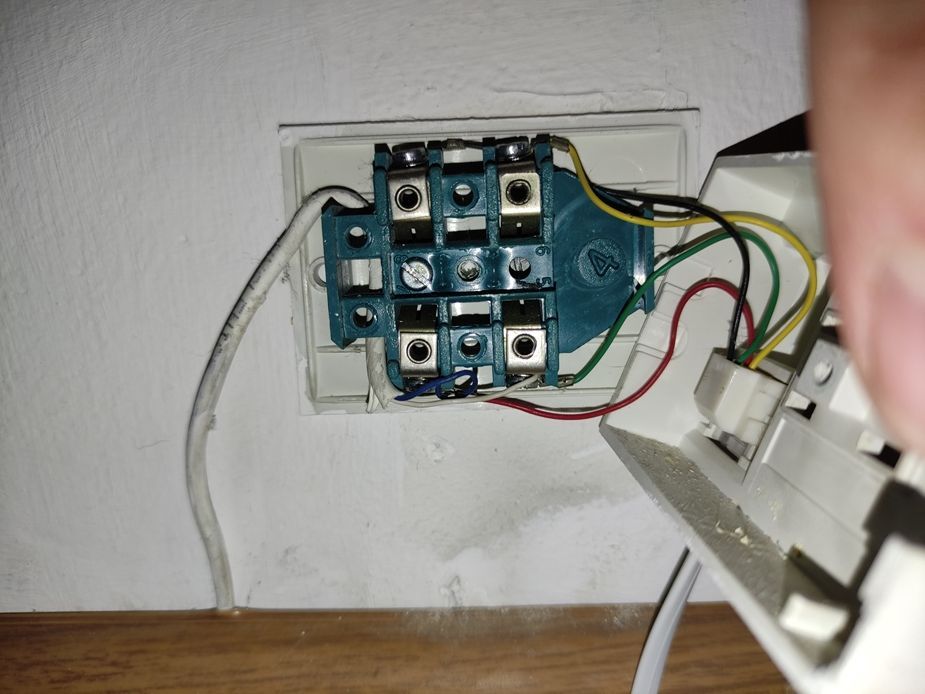

Porobiłem trochę fotek. Tak wygląda gniazdo z którego się łączymy do Funboxa.

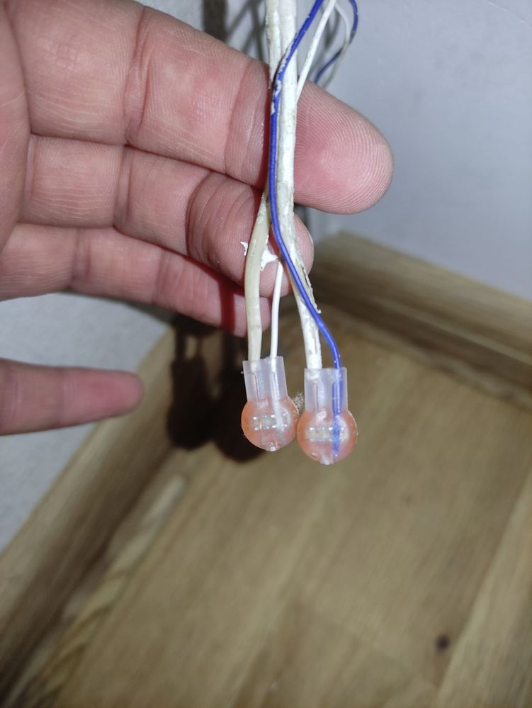

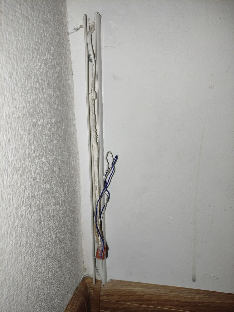

Do tamtego gniazda leci kabel z tego oto miejsca w tym samym pokoju, kabel od niego do tamtego idzie trochę listwą przypodłogową a reszta pod podłogą. Jak widać było to też przygotowane kiedyś pod telefon.

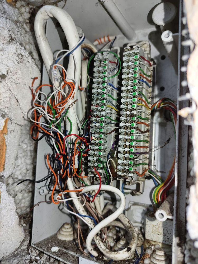

Budynek był ocieplony wiele lat temu styropianem więc na zewnątrz budynku jedyne co namierzyłem to dwie skrzyneczki, które były sprawdzane przez techników próbujących znaleźć przyczynę awarii.
Oto pierwsza z nich (do której ponoć nie jesteśmy podłączeni i do której proponują za dodatkową opłatą nas podpiąć oddzielnym kablem żeby sprawdzić czy będzie dobrze... oczywiście bez gwarancji powodzenia).
Dodam, że jest pocięta, nie jest zamykana, może się tam dostać woda.

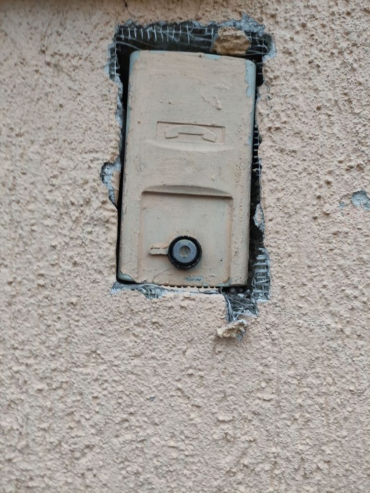

I ostatecznie druga skrzyneczka, która nie jest zamknięta, jest luźna, łatwo można ściągnąć osłonę.
Według jednego z techników, który rozłączał kable i coś mierzył to właśnie z tej skrzynki idzie do nas sygnał. Jednak jak zauważył inny kabel wchodzi do mieszkania a inny jest w skrzyneczce, sugerował że jest jakieś łączenie pod styropianem, które może powodować awarię. Ten sam technik zaproponował podłączenie (odpłatne) do tej pierwszej skrzynki żeby pominąć potencjalny problem.
Dodam, że po zdjęciu osłony w środku stwierdziłem dużo wilgoci, jest tam dosłownie mokro.
Tutaj przypadkiem nie ma problemu ze stykiem ?
Testowałeś połączenie z tego gniazda ?
@agat13napisał(-a)
@Mordorro
Kabel podziemny i ten do lokalu są zapewne inne, więc się łączą...Spróbuj określić gdzie...
Prześledź też gdzie ten kabel łączy się z infrastrukturą na ulicy (czyli gdzie wyłazi z ziemni-o ile wyłazi)
Kable do tych skrzyneczek lecą z ziemi, są pod ociepleniem budynku. Zaraz na chodniku i kawałek dalej w drodze są studzienki telekomunikacyjne, które widzę, że nie były otwierane dawno. Do centralki czy tam szafy mamy 100-150 metrów max. Na 100% nic nie idzie drogą napowietrzną.
@xonnapisał(-a)
Nie testowałem nic z tego gniazda. Sprawdziłem tylko czy jest dokręcone wszystko.
Żaden technik nie sprawdzał gniazd w domu. Ostatni gość był, który był 2 dni temu rozciął kable tam przy tej listwie pionowej (co kabel wchodzi do domu) i testował połączenie między tym miejscem a skrzynką na budynku.
@Mordorro  to nie jest instalacja, to sieczka.
Przede wszystkim masz label płaski po drodze i to zrównoleglony
Biały  jednoparowy, jakiś czarny i te skrzynki...obraz nędzy i rozpaczy.
Idę o zaklad  że problem ustanie po wymianie instalacji od tej łączówki szarej ( bo wygląda  na nowszą) aż do samego gniazda modemowego.
Kabel od szafy idzie w kanalizacji i wychodzi na ścianę do pierwszej skrzynki. Drugi kabel może iść do tej szarej laczowki i to jest sieć stała Orange. Tak zwane kable rozdzielcze. Tego nie zmienisz, ani nie unowocześnisz.
Dopiero od nich idzie prawdziwa instalacja do lokali, a u Ciebie jej namiastka...
Jako monter bym to na 100% wymienił

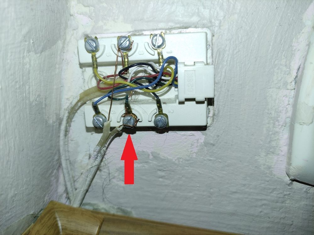

Widzę dwie stare jedynki w tym gniazdku. Pierwsza rzecz to spróbuj jedną z nich odkręcić bo prawdopodobnie masz coś zrównoleglone i to może wprowadzać zakłócenia. Może miałeś albo masz drugi telefon w innym miejscu. Jeśli po odpięciu problem wciąż będzie się pojawiał to wymieniłbym cały ten kabel od tego gniazdka aż do modemu. Te stare jedynki biegnące pod podłogą miały tendencję do pękania i przerywania. Wystarczy że przechodząc uginasz podłogę albo i nawet ten kabel i problem się pojawia.
PS. Może być też tak że od listwy biegnie pierwsza jedynka później łączy się z drugą w gniazdku i dalej leci do modemu. Prawie na pewno przy takiej instalacji ktoraś z nich jest walnięta. I tu szukałbym twojego problemu z przerywaniem.
