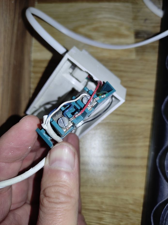

Porobiłem trochę fotek. Tak wygląda gniazdo z którego się łączymy do Funboxa.

Tutaj przypadkiem nie ma problemu ze stykiem ?
Testowałeś połączenie z tego gniazda ?

@xonnapisał(-a)Tutaj przypadkiem nie ma problemu ze stykiem ?
Nie testowałem nic z tego gniazda. Sprawdziłem tylko czy jest dokręcone wszystko.

Widzę dwie stare jedynki w tym gniazdku. Pierwsza rzecz to spróbuj jedną z nich odkręcić bo prawdopodobnie masz coś zrównoleglone i to może wprowadzać zakłócenia. Może miałeś albo masz drugi telefon w innym miejscu. Jeśli po odpięciu problem wciąż będzie się pojawiał to wymieniłbym cały ten kabel od tego gniazdka aż do modemu. Te stare jedynki biegnące pod podłogą miały tendencję do pękania i przerywania. Wystarczy że przechodząc uginasz podłogę albo i nawet ten kabel i problem się pojawia.
PS. Może być też tak że od listwy biegnie pierwsza jedynka później łączy się z drugą w gniazdku i dalej leci do modemu. Prawie na pewno przy takiej instalacji ktoraś z nich jest walnięta. I tu szukałbym twojego problemu z przerywaniem.
