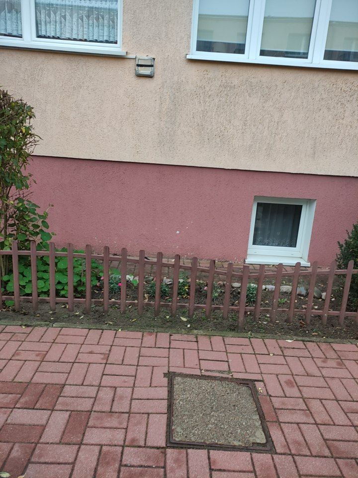

Budynek był ocieplony wiele lat temu styropianem więc na zewnątrz budynku jedyne co namierzyłem to dwie skrzyneczki, które były sprawdzane przez techników próbujących znaleźć przyczynę awarii.
Oto pierwsza z nich (do której ponoć nie jesteśmy podłączeni i do której proponują za dodatkową opłatą nas podpiąć oddzielnym kablem żeby sprawdzić czy będzie dobrze... oczywiście bez gwarancji powodzenia).
Dodam, że jest pocięta, nie jest zamykana, może się tam dostać woda.

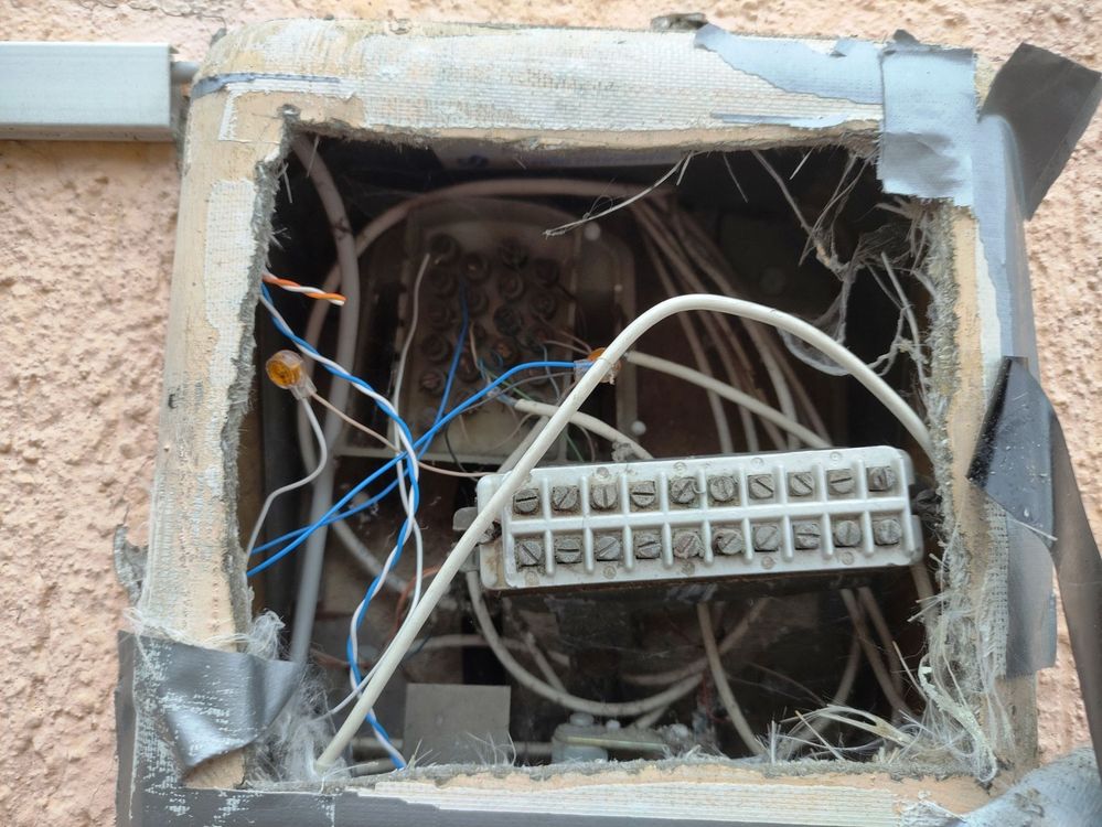

I ostatecznie druga skrzyneczka, która nie jest zamknięta, jest luźna, łatwo można ściągnąć osłonę.
Według jednego z techników, który rozłączał kable i coś mierzył to właśnie z tej skrzynki idzie do nas sygnał. Jednak jak zauważył inny kabel wchodzi do mieszkania a inny jest w skrzyneczce, sugerował że jest jakieś łączenie pod styropianem, które może powodować awarię. Ten sam technik zaproponował podłączenie (odpłatne) do tej pierwszej skrzynki żeby pominąć potencjalny problem.
Dodam, że po zdjęciu osłony w środku stwierdziłem dużo wilgoci, jest tam dosłownie mokro.

@agat13napisał(-a)
@Mordorro
Kabel podziemny i ten do lokalu są zapewne inne, więc się łączą...Spróbuj określić gdzie...
Prześledź też gdzie ten kabel łączy się z infrastrukturą na ulicy (czyli gdzie wyłazi z ziemni-o ile wyłazi)
Kable do tych skrzyneczek lecą z ziemi, są pod ociepleniem budynku. Zaraz na chodniku i kawałek dalej w drodze są studzienki telekomunikacyjne, które widzę, że nie były otwierane dawno. Do centralki czy tam szafy mamy 100-150 metrów max. Na 100% nic nie idzie drogą napowietrzną.

Przeklęta awaria - Neostrada - Funbox 2.0
@Mordorro  to nie jest instalacja, to sieczka.
Przede wszystkim masz label płaski po drodze i to zrównoleglony
Biały  jednoparowy, jakiś czarny i te skrzynki...obraz nędzy i rozpaczy.
Idę o zaklad  że problem ustanie po wymianie instalacji od tej łączówki szarej ( bo wygląda  na nowszą) aż do samego gniazda modemowego.
Kabel od szafy idzie w kanalizacji i wychodzi na ścianę do pierwszej skrzynki. Drugi kabel może iść do tej szarej laczowki i to jest sieć stała Orange. Tak zwane kable rozdzielcze. Tego nie zmienisz, ani nie unowocześnisz.
Dopiero od nich idzie prawdziwa instalacja do lokali, a u Ciebie jej namiastka...
Jako monter bym to na 100% wymienił
